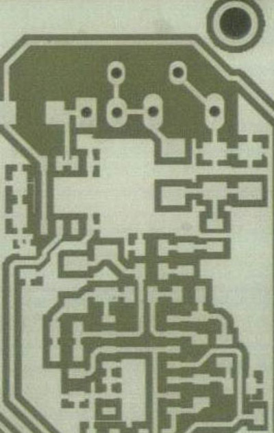

D'abord rien ne dit que ce circuit est issu d'une gravure amateur, il est possible de faire réaliser des platines prototypes sans verni épargne ni sérigraphie mais tout de même équipées de trous métallisés. C'est en général ce que je demande pour mes propres prototypes car le coût est plutôt intéressant et le résultat n'en est pas moins professionnel.
Je joins une partie de l'image d'un de mes circuits que mon fournisseur met à ma disposition en cours de processus pour en suivre le déroulement.
C'est du double face avec trous métallisés et protection cuivre par couche anti-corrosion. Le minimum pour assurer un résultat parfait sur un prototype qui sera réalisé en four à refusion.
