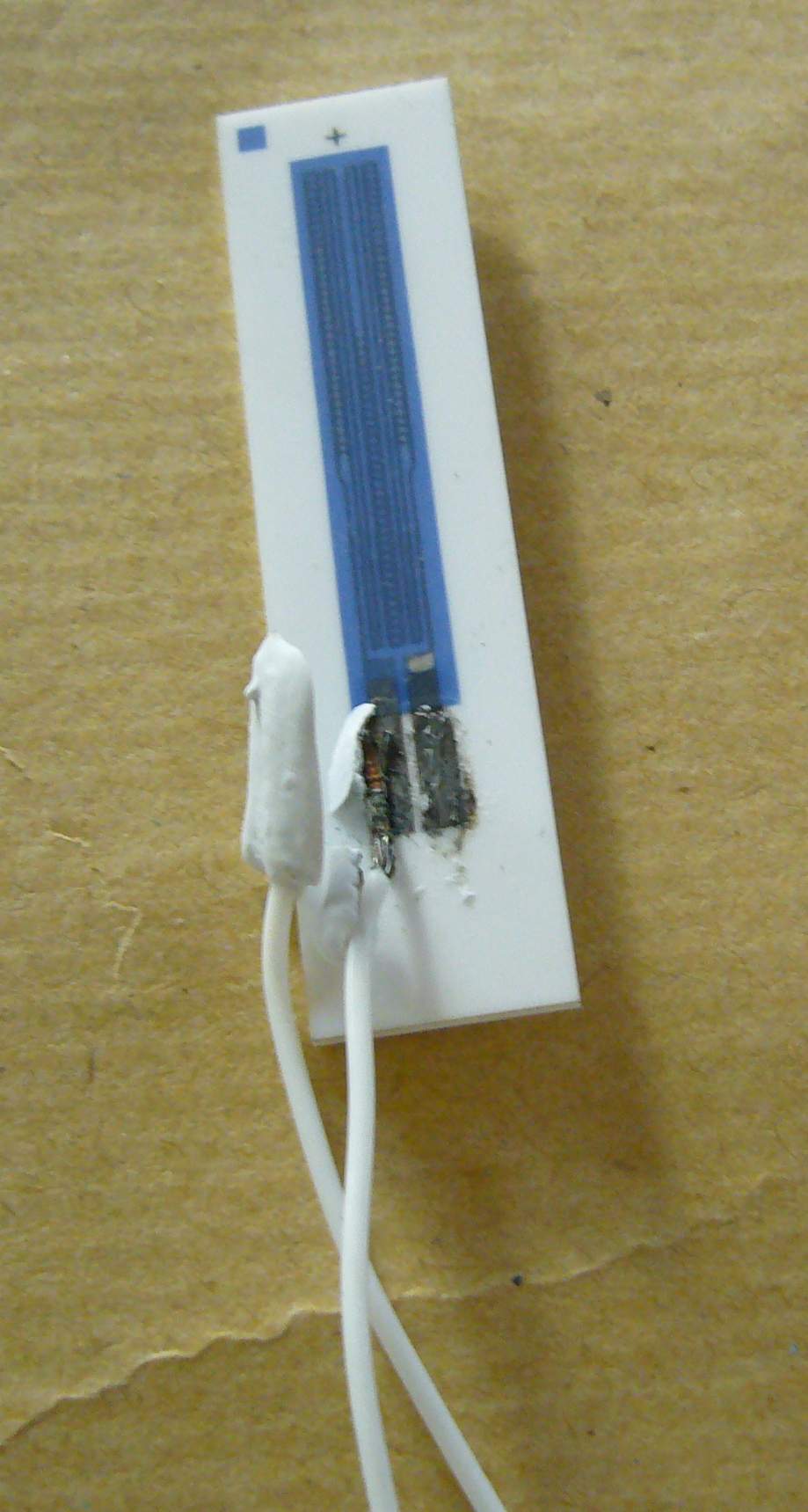

alors voilà : ma plaque à induction scholtes merdouille sur un foyer....
et devinez ce qui est en panne.......
un p%tain de capteur thermique .....
et vous savez pourquoi il est en panne?.... parce qu'il a été mal conçu.....
ou super bien s'il fallait parler d'obsolescence programmée!!
c'est un capteur sur substrat céramique 1000ohm à25°C
prix des 4 sur le net : 170€ !!!!
si quelqu'un connait une autre source....
A++

Tu vas bien trouver de la CTN (ou CTP, sais pas), à 0.5€ pièce, qui devrait faire l'affaire, non ?
Bye.

Une piste a essayer :
PT1000 film plat chez Radiospares
Réf. 362-9907 classe A 8,25€
Réf. 362 9913 classe B 5,20€
Gérard

... ou bien 3€ port compris sur ebay....
le plus dur va être de faire une reprise filaire sans soudure (ben oui on est dans un plaque de cuisson tout de même!
si ça marche c'est énorme! p^tain! 3/170= 98.2% d'économie!
en plus il est là juste en cas de surchauffe.... pas dans la boucle de rétroaction!
merci à tous!

avec une colle conductrice Florent?
mais tiendra-t-elle la température?

oui j'y avais songer.... j'avais de la colle à l'argent ... souvenir du temps ou je faisais du microscope électronique à balayage....
mais ça tiendra jamais la température
j'attends mes pièces d'ebay...

Si c'est de tenir le fil en place, le rubson de baignoire marche très bien, pas l'acrylique, celui à base de silicone, je colle beaucoup de choses avec y compris sur des pièces chaudes.
Faut bien dégraisser, après, pour le contact comme déjà dit, de la colle conductrice peut-être ?

euh..... ça tiens jusqu'à combien le silicone dont tu parles?????

Je ne sais pas jusqu'à combien ça tient en température mais j'avais étanché une fuite sur la culasse d'un moteur de R18 et ça a tenu sans problème.
