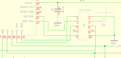

einen Punkt hatte ich noch auf der Wunschliste für die Wheelie II Platine. Einen JTAG-Anschluss. Uwe klemmt sich gerade dahinter und versucht eine 10er Wanne ins Layout reinzuquetschen.
Der ATMega32 hat die benötigten PINs noch frei.
Postby dalotel » Sat Jan 21, 2012 12:00 am
Das habe ich bisher auch schmerzlich vermisst.
Markus

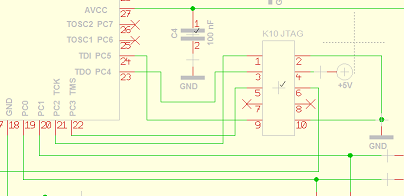

Postby guenter » Sat Jan 21, 2012 12:00 am
So müsste es passen...
Ja,
passt.
