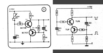

Manchmal ist es schon erstaunlich, dass sogar nur ein paar einzelne Bauelemente solche Probleme machen. Wie diese hier aus dem Halbleiterheft 7/8 von 1971. Im BIld der rechte Teil. Es handelt sich augenscheinlich um eine Variante der Schaltung links, die in Heft 3 von 1970 erschienen ist. Letztere funktioniert ohne Probleme. Der 7-71er Generator schwingt aber nicht, was passiert ist, dass durch die beiden Transistoren ein konstanter Strom von ein paar mA fließt.
