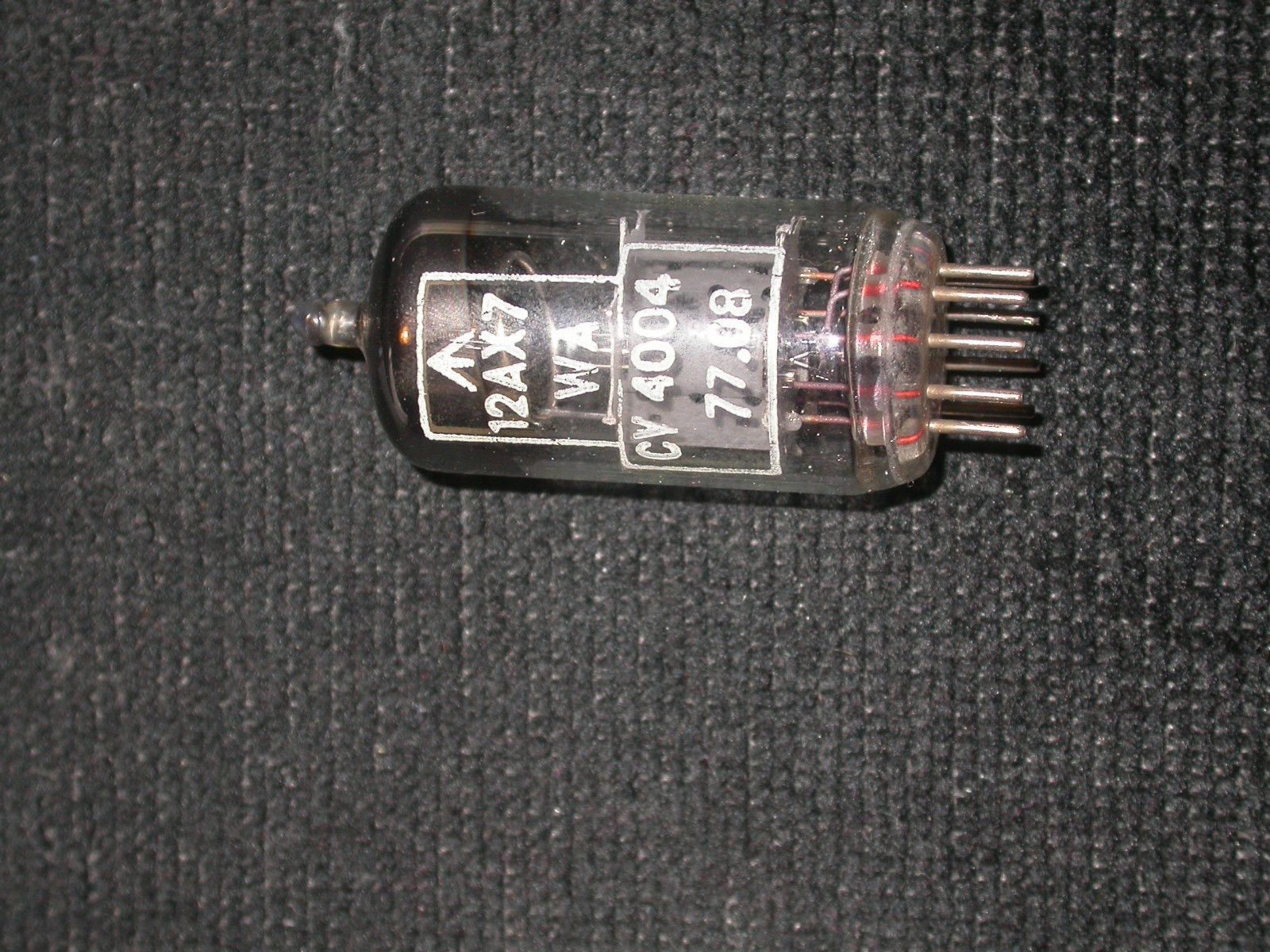

Postby ghislain22 » Sun Sep 16, 2018 1:28 pm
si quelqu'un a une idée de la marque et model de ce tube, je suis preneur
brimar/mullard ?
j'en recherche un autre pour former une paire
merci a tous

Postby francis ibre » Sun Sep 16, 2018 2:18 pm
Bonjour Ghislain,
ni Brimar ni Mullard, mais bel et bien RFT d'Allemagne de l'Est avec les petites plaques typiques...
Ce sont des plaques de ECC81, leur taille réduite a pour but de diminuer les capacités parasites, la ECC81 étant un tube HF.
RFT a repris ces plaques pour de simples raisons économiques, mais leur ECC83 n'a pas les qualités attendues...
Un vendeur a réimprimé ce tube avec la référence CV4004 !!! malheureusement ça n'a rien à voir !

Postby ghislain22 » Sun Sep 16, 2018 3:39 pm
merci francis
c'est pour cela que je ne trouvais aucunes informations sur ce model
bonne fin de dimanche
cdt ghislain
