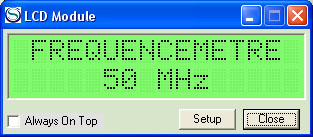

Postby ymasquel » Sat Feb 13, 2016 11:34 am
Bonjour Bernard,
Voilà ce que donne la simulation des modifs sur la partie initialisation.

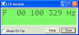

Postby ymasquel » Sun Feb 14, 2016 7:26 am
Bonjour Bernard,
Voici le résultat avec les dernières modifs (2 lignes de programme) et utilisation d'un générateur de signaux virtuel. Je te laisse le plaisir de trouver toi-même la solution à moins que cela t'ennuie vraiment.
