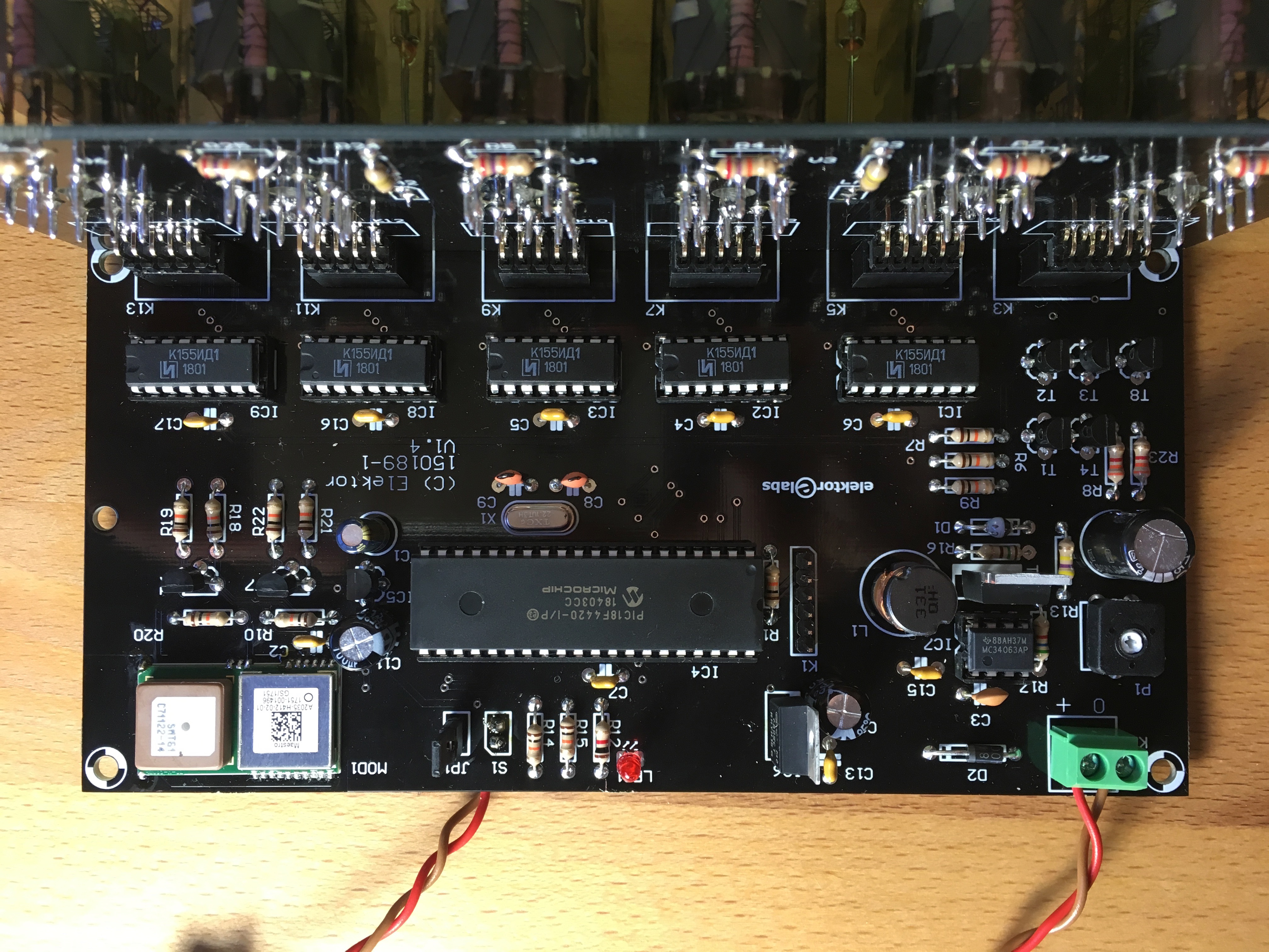

Hallo zusammen.
Ich habe den Bausatz "Nixie-Uhr mit GPS" aufgebaut, leider funktioniert er nicht. Die Nixies zeigen gar nichts an. Schon die Stromversorgung kommt mir komisch vor. Das Netzteil liefert 9V, sobald es mit der Schaltung verbunden wird, fällt die Spannung auf -4V. Ich könnte mir vorstellen, dass der Fehler im Bereich IC6 (7805) oder IC7 (MC34063) liegt. Hat jemand eine Idee?
