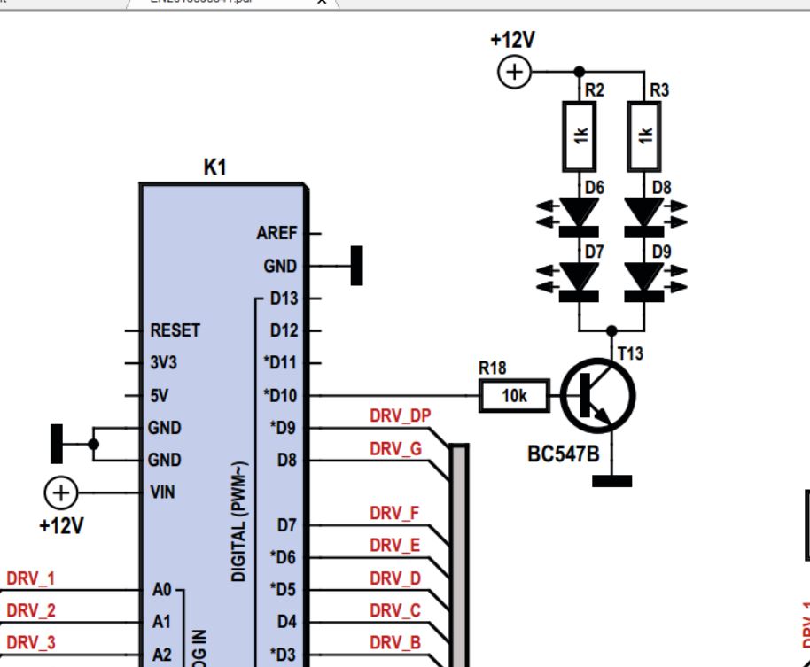

Hallo Forum,
da ich leider zu wenig über LEDs weiß, bin ich mir nicht sicher, ob ich rote LEDs ohne Bedenken gegen grüne austauschen kann.
Speziell geht es um die im "VFD Shield for Arduino"-Bausatz bereitgestellten roten LEDs, welche ich gerne gegen grüne austauschen möchte (bevor ich den Bausatz verlöte).
Anbei der relevante Ausschnitt aus dem Schaltplan.
Herzlichen Dank für die Aufmerksamkeit!

Hallo, natürlich können die roten LED durch grüne ersetzt werden.
Rote LED geringe Stromaufnahme: VLED 1,7V bei Widerstand R: 1kOhm ergibt LED-Strom I: 8,6 mA Widerstandsleistung = 73,96mW
Grüne LED: VLED 2,2V bei Widerstand R: 1kOhm ergibt LED-Strom I: 7,6 mA Widerstandsleistung = 57,76mW
(Bei einer Eingangsspannung Vin: 12V und 2 LED in Serie)
gruss
Albert
