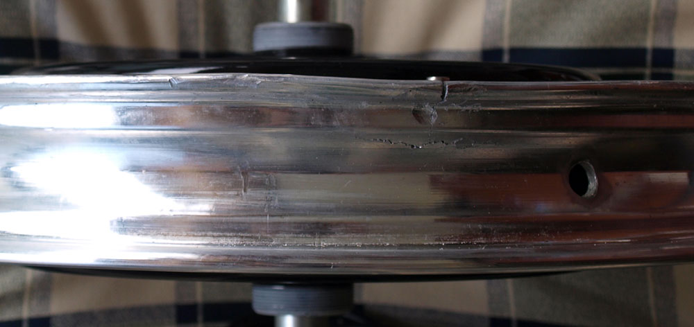

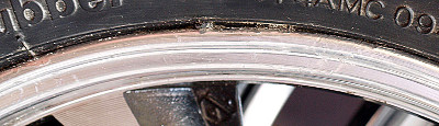

Schau Dir mal die beiden Bilder an, dann siehst Du am ersten Bild die Verformung und die Gewalt an den Dellen.
Im zweiten Foto noch mehr Dellen (es wäre noch mehr verteilt auf den umfang). Die anderen Motoren weisen keine solche Spuren auf, soweit ich sehen kann.

Oje, Thomas, das sieht übel aus. Die Risse würde ich auch aufs Material schieben. Die Dellen aber sind vom Montiereisen und das ist bei Alufelgen generell Gift.

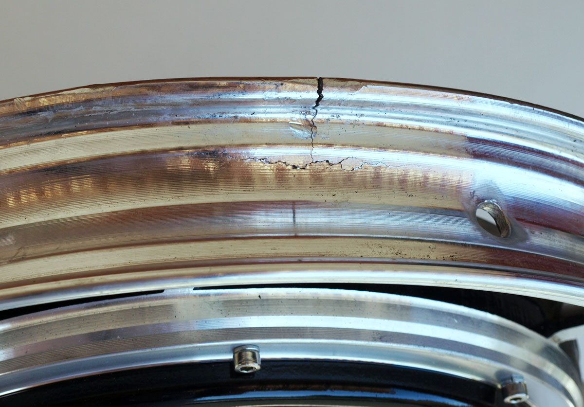

Wenn man die Stelle mit dem Riss im Bild von oben anschaut, dann sieht man da deutlich, dass das Material zuerst herausgebogen und dann irgendwie zurück gestaucht wurde, nur zuviel. An der Stelle ist die Felge nämlich schmäler als sie es ursprünlich war. Ich vermute mal, diese Biegerei war der Auslöser. Da war jemand viel zu heftig und wollte das korrigieren. Ein echter Grobmotoriker, nicht wahr?

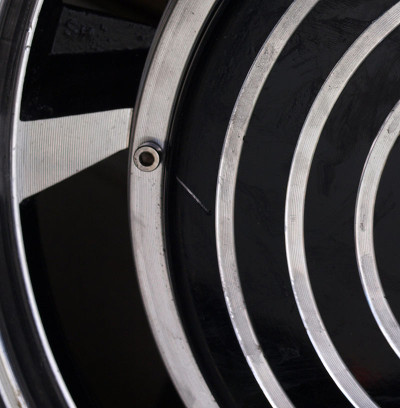

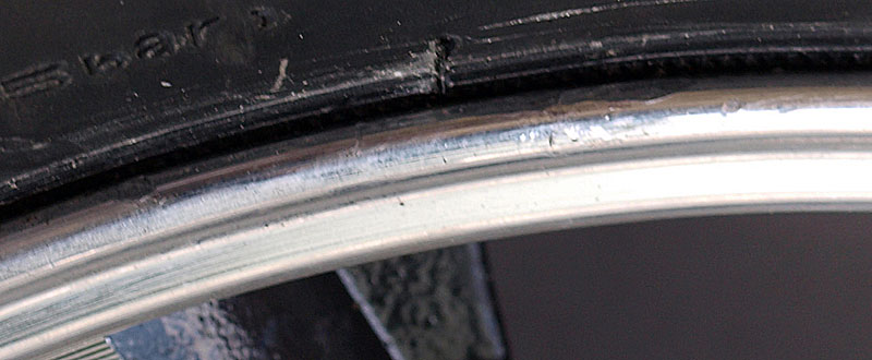

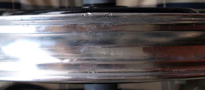

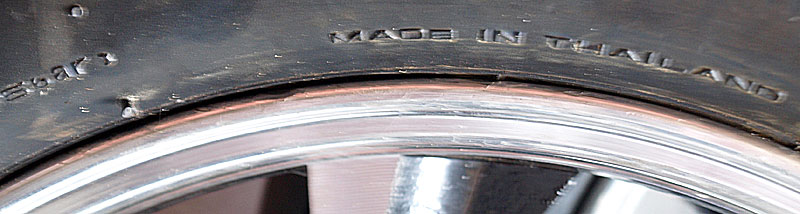

Weitere Horrorbilder:
1. Kratzer am Motordeckel (ist nicht der Einzige)
2. und 3. Kratzer am Felgenhorn.

Und weitere Kratzer und Dellen an den Felgenrändern:
