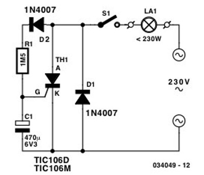

ich habe die total simple Schaltung (4 Bauteile) des Softstarts für Glülampen aus Ausgabe 415, Juli 2005, nachgebaut und diese vor eine 40W Halogenlampe geklemmt.
Jetzt flackert die Lampe zwar schön im 50Hz-Takt der Sinus-Halbwelle, die von der Diode erzeugt wird, aber der Thyristor zündet nicht durch.
Habe nun mal etwas rumgemessen und musste feststellen, dass zwischen Gate und Kathode nur 0,55V anstehen - müssten hier nicht ca. 0,7 - 0,75V anliegen?
Ich habe die Bauteile überprüft und die Toleranzen stimmen.
Kann mir jemand sagen, ob es genügt den Widerstand zu verkleinern (evtl. 1,2 MOhm) um den Thyristor zuverlässig zu zünden?

Da würde ich vermuten, dass der Gatewiderstand zu hochohmig ist, vor allem bei 12 V-Betrieb. Bei 12 V und 40 W ausserdem eine Dioden einsetzen, die 5 A oder mehr verträgt.

Ich betreibe die Schaltung allerdings nicht an 12V , sondern direkt an 230V AC...
Hast Du mir dafür vielleicht auch nen Tip?
Grüße
Jimme
PS: habs auch schon mit kleineren Widerständen versucht - kein Erfolg

Wenn es auch nicht mit ein Stück niederohmigeren Gate-Widerständen geht, dann wird vermutlich was mit dem Thyristor nicht stimmen. Lege mal ein Poti mit 10 kΩ vors Gate und teste den Thyristor bei 12 V (12-V-Lämpchen zwischen +12V und Anode) und messe, bei welchem Gatestrom er zündet. Laut Datenblatt sollten es einige zig µA sein.

habe die Softstart-Schaltung auch aufgebaut, und genau dasselbe Problem. Die Lampe flackert nur mit 50 Hz, aber schaltet nicht auf volle Helligkeit.
Hast Du denn eine Lösung gefunden ?
Oder hat irgend jemand sonst einen Tipp ?

Ich glaube, ich habe eine funktionierende Idee: Eine zweite Diode in Serie mit R1 wie in dieser Schaltung. Das müsste es bringen.

geht leider auch nicht
