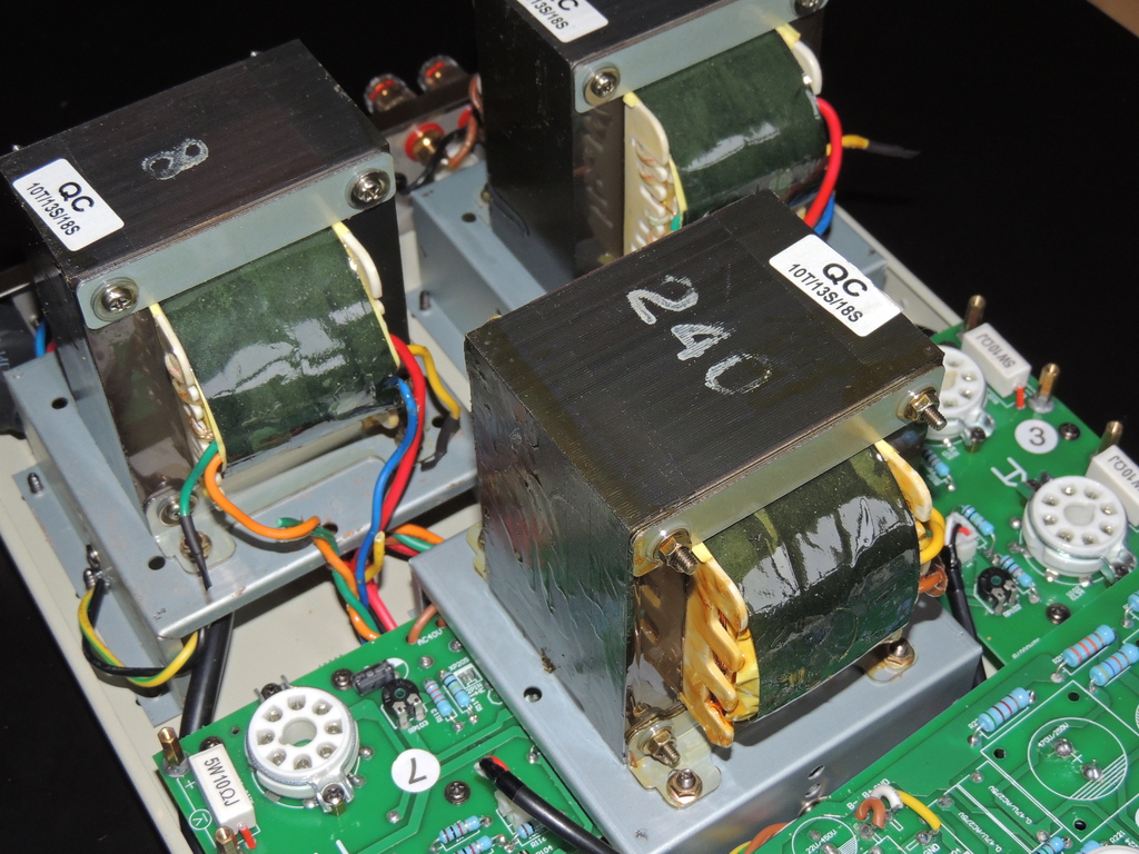

PS : peux-tu poster une photo de l'ampli décapoté ?
Posts: 2082
Re: yaqin mc13-s ( mc10 l )
Postby zetecs » Mon May 28, 2018 6:47 pm
Voici quelques photos :
Les gros condensateurs 680uf m'inspire pas confiance, pas de marque ?
Les 2 fiches entre les mkp passeront au dessus pour gagner un peux de place.
zetecs
