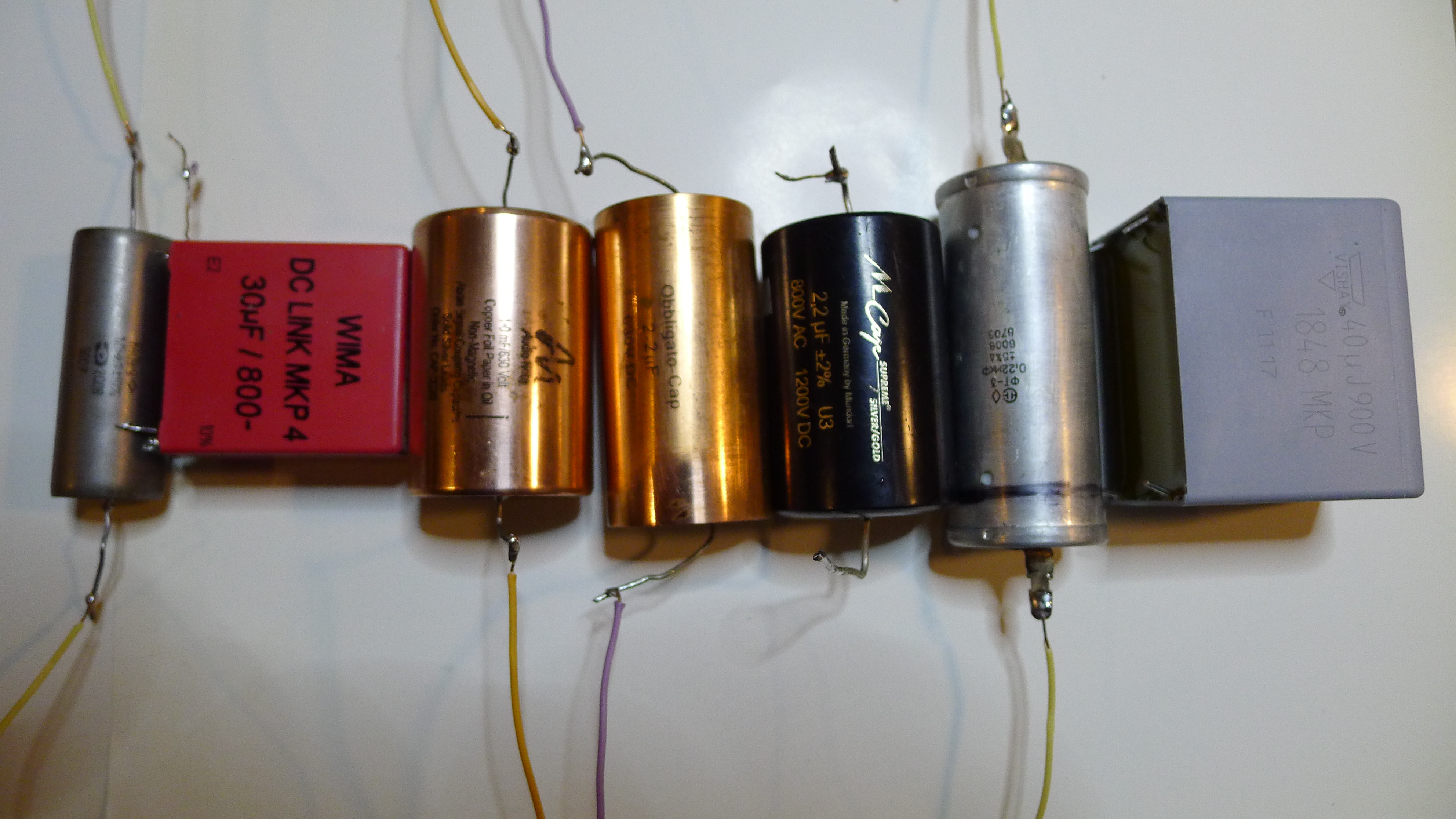

Alors voilà : mon ami Dominique , qui est ingé son dans un joli studio du sud de la France , est venu me visiter avec son DAC qui est le meme que le mien , carte ALI avec six TDA1543 , entrée USB , modifiée avec alim des DACS en 8V . On en a profité pour faire quelques écoutes comparatives de condensateurs de sortie du DAC :
- Vishay DC-link 40 µF/900V ( d'abord seul , puis bypassé par un FT-3 russe 0,22µF/600V ) .
- Mundorf Silver/gold 2,2 µF/800V .
- Obbligato 2,2 µF/630V .
- Audionote Copperfoil 1,0 µF/630V .
- WIMA DClink MKP4 30 µF/ 800V .
- Quelques autres : K40Y et K75 russes ....

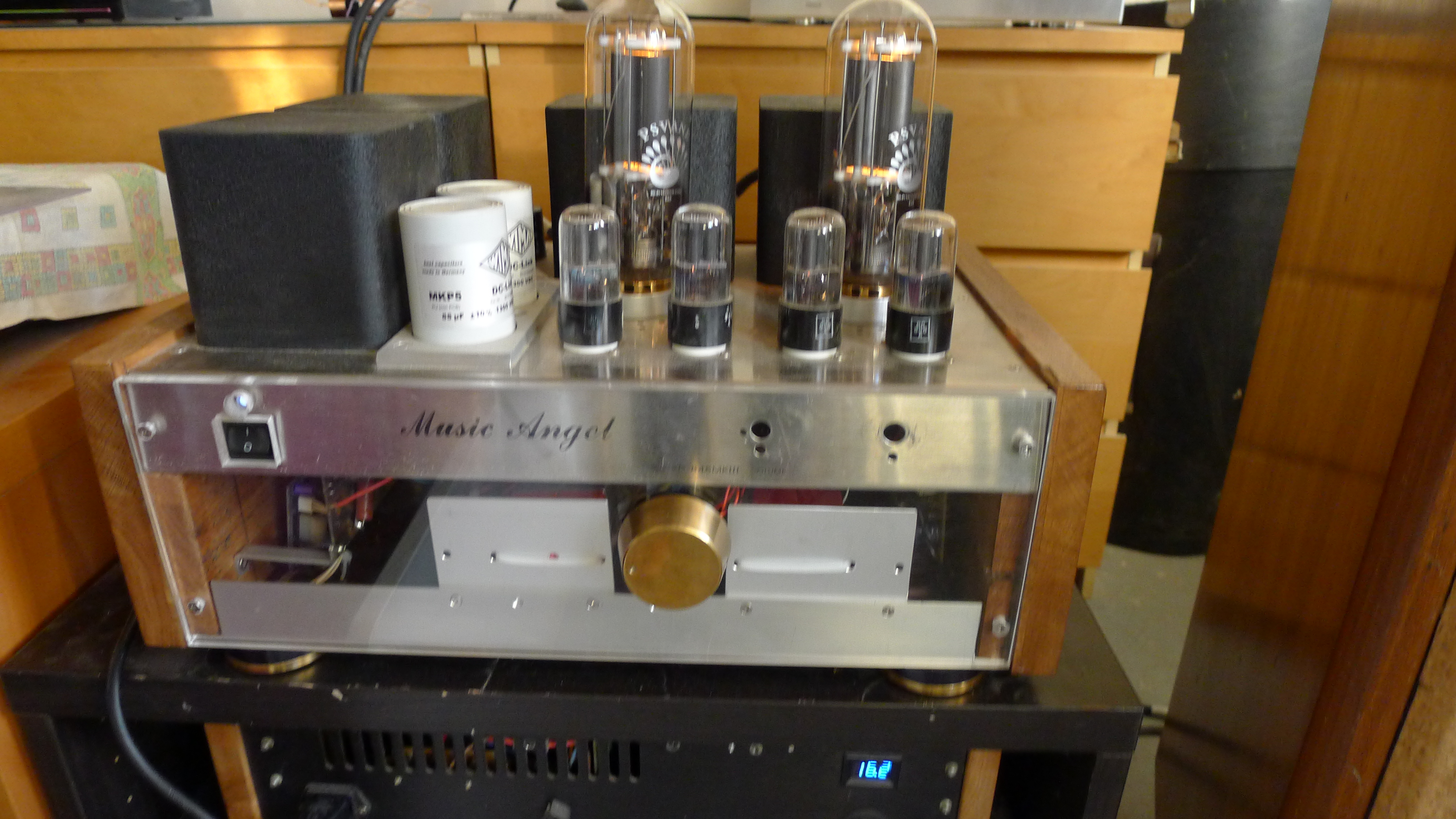

... On a fait nos comparaisons sur mon système de tous les jours :
- Mon MA 845 modifié : SRPP GOMEZ avec chauffage régulé , alim CLC double mono sur étage d'entrée , découplage cathode polypro , découplage HT 845 polypro , diodes rapides , liaison 0,66 µf/600V téflon ( 3 FT-3 de 0,22 en // ) .

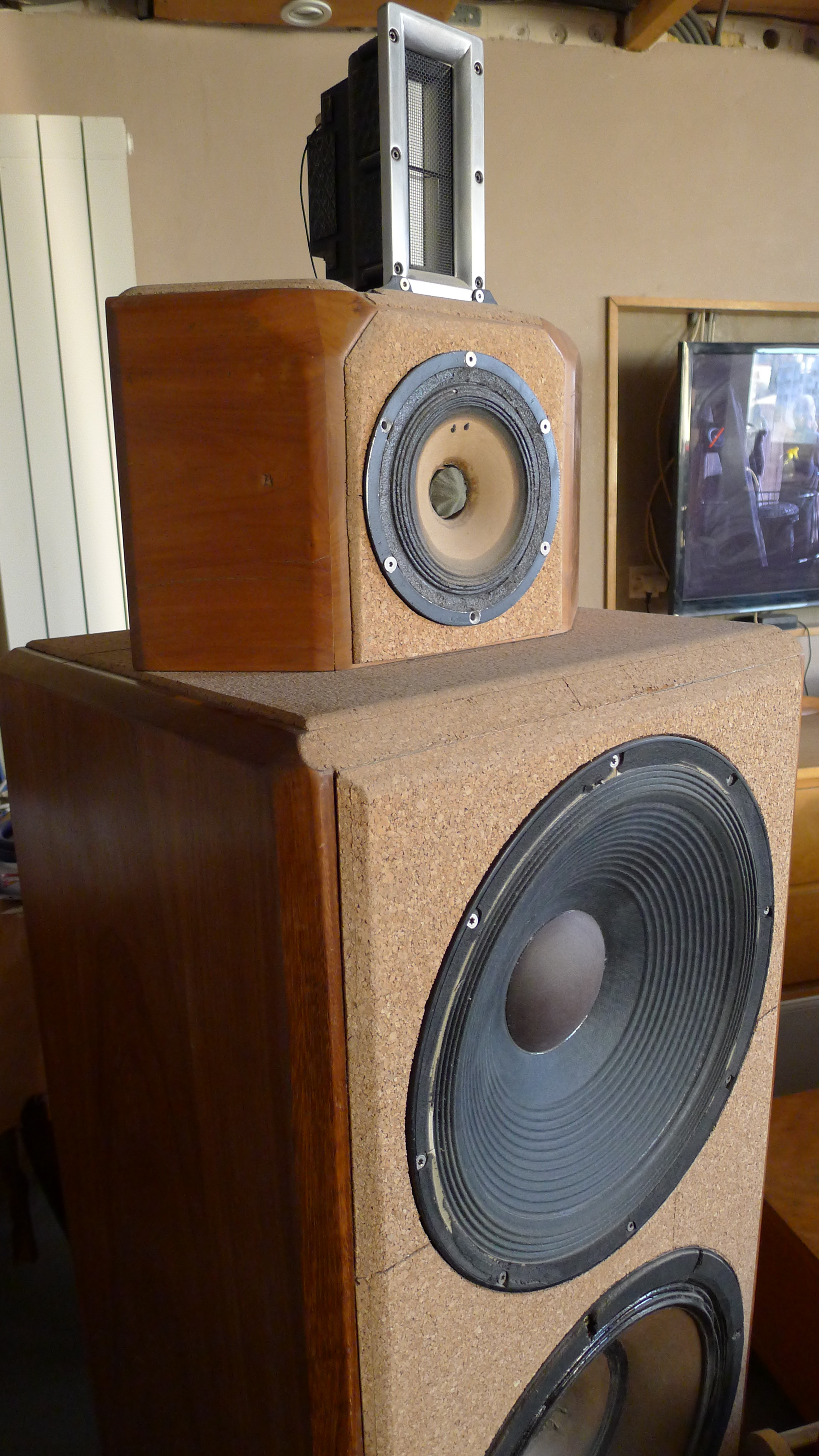

- Mes enceintes : grave 15K200 BEYMA coupé à 18 dB/oct. , medium M17 Siare en large bande , aigue NEOPRO 5i avec façade maison , coupé à 12 dB/oct.

.... les résultats de nos écoutes , qui valent ce qu'elles valent : tout d'abord , je dois dire que mon DAC marchait jusqu'à présent avec les Mundorf silver/oil que je trouvais bien , mais un peu trop empathiques . Je les avais d'ailleurs bypassés avec des CKM-111 pour les calmer un peu .
- l'AUDIONOTE : sale , granuleux , étroit , sombre .
- L'Obbligato : trés joli ( trop ?) .En rajoute , c'est trés joli , mais c'est rajouté .
- Le Mundorf : encore plus joli , et il en rajoute encore plus , mais est ce que c'est dans le disque ? On commence à se dire que c'est pas sur .
- Le DCLINK 40 µF/900V ( WIMA ou VISHAY , aucune différence marquée à l'écoute ) : le plus droit , rigoureux , respectueux , le plus neutre tout en étant trés musical , avec peut etre un plus en filé de l'aigue et en aération avec un téflon en parallèle . ( dans les quatre euros le FT-3 0,22µF/600V sur les boutiques russes ) . Et d'aprés Domi , avec 40 µF en sortie de DAC la contrebasse et le kick ont une autre ampleur qu'avec les deux ou trois micros de nos condensateurs " exotiques " .
- Le Wima MKP4 30µF/800V : son agréable mais un peu terne , c'est ce que j'avais sur mon DAC avant les Mundorf , qui sonnent mieux . Une différence importante donc entre ces MKP4 et les DCLINK , qui eux , sonnent comme des grands .
La bonne nouvelle c'est qu'il y a plusieurs boutiques sur la baie qui proposent ces fameux DC-LINK à un prix vraiment intéressant , autour des quatre euros pièce . Personnellement je les ai pris là :
https://www.ebay.fr/itm/40-F-40uF-5-900 ... 0338.m3726 , 11 euros de frais de port pour 10 condensateurs , commandés le mercredi , reçus le vendredi par DHL .
Pour tout vous dire ça me faisait mal aux seins de devoir mettre presque trois cent euros de condensateurs derrière un DAC à 20 Euros . J'adore la musique mais je n'ai ni les moyens , ni meme l'envie d'y mettre le prix d'un appart , et je pense qu'on peut s'en sortir autrement ....
Si ça vous donne envie de les essayer , j'aimerais bien avoir vos retours .

Salut, on entend beaucoup dire que plus la tension de service est élevée , mieux le condensateur sonne . Dans notre cas , le Wima 30µF/800V qu'on a essayé aussi , marchait beaucoup moins bien que le 40µF/900V .
Quand je dis en rajouter , c'était une façon de parler ....disons qu'on a eu l'impression que le Mundorf et l'Obbligato avaient tendance à arrondir les angles , à faire un son bien joli , bien " huilé " , et c'est ce caractère que le condensateur rajoute au disque .

57.5x35x50
Les capas sont presque aussi grosses que le Dac lui-même !!!

" Les capas sont presque aussi grosses que le Dac lui-même !!! " . Ben tant que ça gene pas le fonctionnement électrique , il suffit juste de prévoir des boitiers suffisamment grands , non ? D'ailleurs avec tout ce que j'ai rajouté dans mon ampli ( transfo dédié pour le chauffage , cartes à LM317 , gros polypros ... ) , j'ai été obligé de refaire deux fois les joues latérales , plus hautes à chaque fois .
Je voulais revenir sur ces Wima DC-Link de 40 µF/900V : c'est mon ami Dominique , qui les avait commandé avant moi , qui m'avait aiguillé dessus , il m'avait déja dit que le grave était sans comparaison . Effectivement , je les ai montés depuis hier , et sur une pièce classique avec un bon coup de grosse caisse , ça me met en branle tout le volume d'air de ma pièce d'écoute , juste comme au théatre . J'en avais perdu l'habitude , je pensais que les 845 avaient du mal à pousser mes 38 , mais apparemment il y a un peu de gras ...
