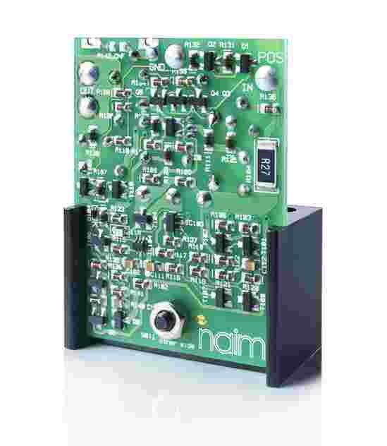

en revanche.... ben c'est PAS un régulateur discret! regardez en face2 .... il y a des circuits intégrés!!
arf!arf! remboursez!!!
Postby ppa94 » Sat Jan 12, 2013 12:00 am
Ben quoi, c'est des circuits intégrés discrets !
Ils n'ont pas été jusqu'à refaire l'aop en discrets : bande de mauvais !
Ceci dit c'est pas sûr que le 6 pattes ne soit pas un truc genre paire de transistors. Vu le nombre de composants, il sont finalement capables d'avoir refait un aop complet...
(mode MDR)
Ceci dit IMHO c'est le genre de platine pour gogos aud....iles fortunés (pléonasme).
QUOI ? (Comme dirait Florent), des puces qui toussent ?
Vade retro ...
treels
Posts: 807
Postby iso14000 » Sat Jan 12, 2013 12:00 am
tatata! une paire de transistor ! sur la même puce cela est déjà un circuit intégré! mordiou! beuark! abomination! horreur!pouah!
En fait ce sont bien des CI ... y zont écrit IC sur la sérigraphie!
sinon en regardant la doc de plus près je trouve ça tout de même malhonnète : y compare leur merveille avec un regul standard... mais on sait pas lequel! les conditions de mesure y a pas!
ensuite y te me balance un beau spectre à -140dbV .... moi je connaissais les dbm et les dbµV alors c'est koi ce truc les dbV?
admettons que ce soit des dbµV, quid du matos qui a sortie ces courbes, dans quelles conditions?
et se sont les alimentations complètes qui sont testée!...
-140dbµV..... et une pile ça crache koi?

Bonsoir Florent,
Il semble que leur comparaison soit faite par rapport au LM317 (voir le document).
Amicalement, Yves.'

Postby iso14000 » Mon Jan 14, 2013 12:00 am
Alors je leurs ai donné une chance.....
Alors j'ai demandé avec mon Anglais de cuisine le datasheet de ce "regulateur discret"
et là grosse poilade!
voici la copie des échanges
moi:
Hi,
I'm very interested by you discret voltage regulator, do you have extra
documentation (a datasheet) of this item? I can't find anywhere the
inout max voltage, the drop voltage, the maximum current, the line
regulation, the load regulation....
Best regard
eux:
Hi
If you look on the 555PS page on our Web site and look in Manuals and
Downloads, you will see
White Paper
Naim Discrete Regulator - English, Issue 1
Regards
moi
Thanks for your quick answer.
Unfortunaly these is no answer to my questions nor in your WP and commercial issus.
Do you mind that it's possible to have following figures on :
-input max voltage
-the drop voltage
-maximum ouput current
-load regulation
-line regulation
best regard
eux:
Hello
I am sorry but we do not give out such information to end users, only our accredited Service centres
Regards
C'est pas beau ça? si t'es pas accrédité t'as pas la doc!
Amis audiophiles je crois qu'on vous embobine grave!
Mais au moins ou vous le dit vite : en 2H c'était plié!
