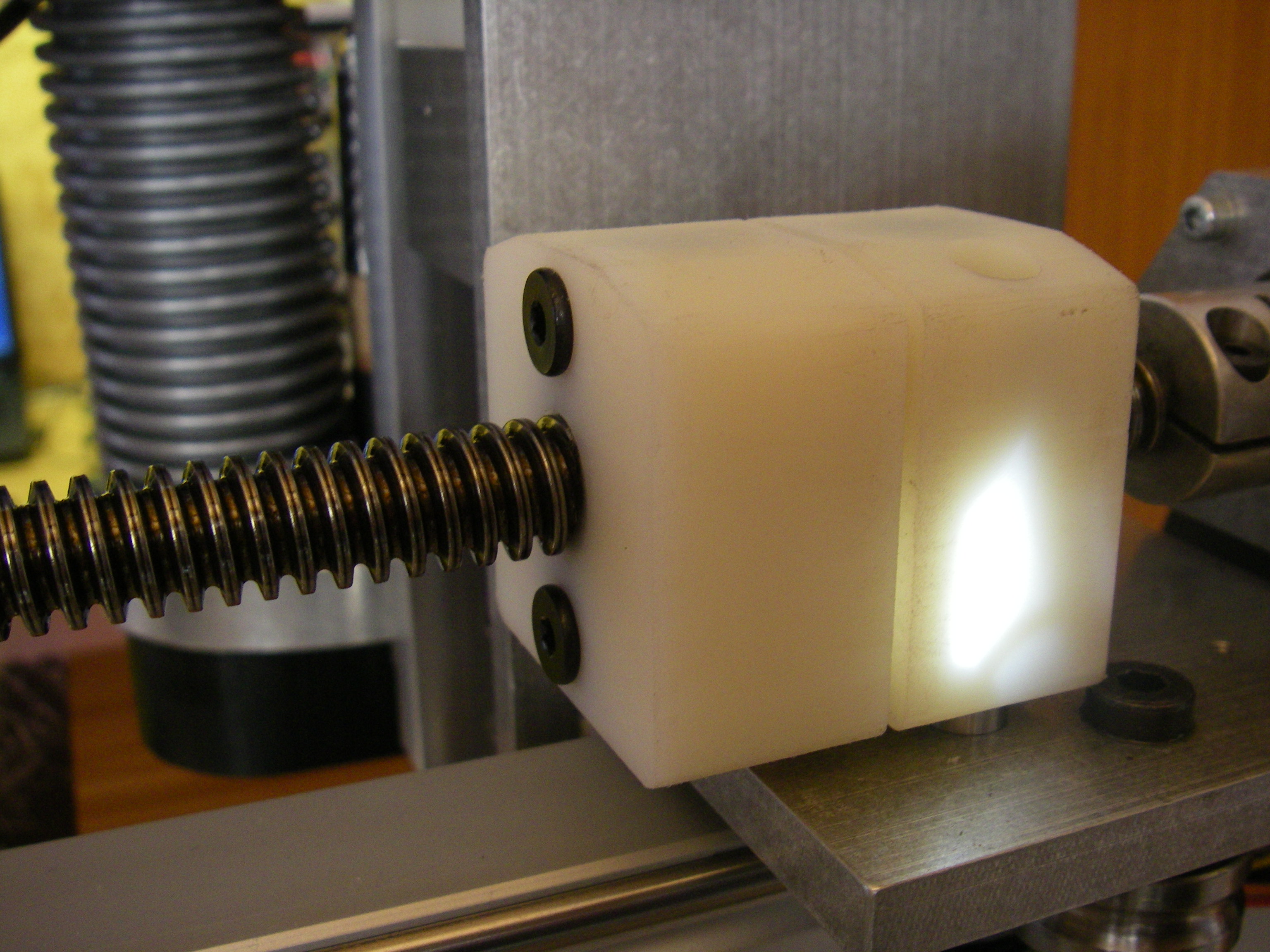

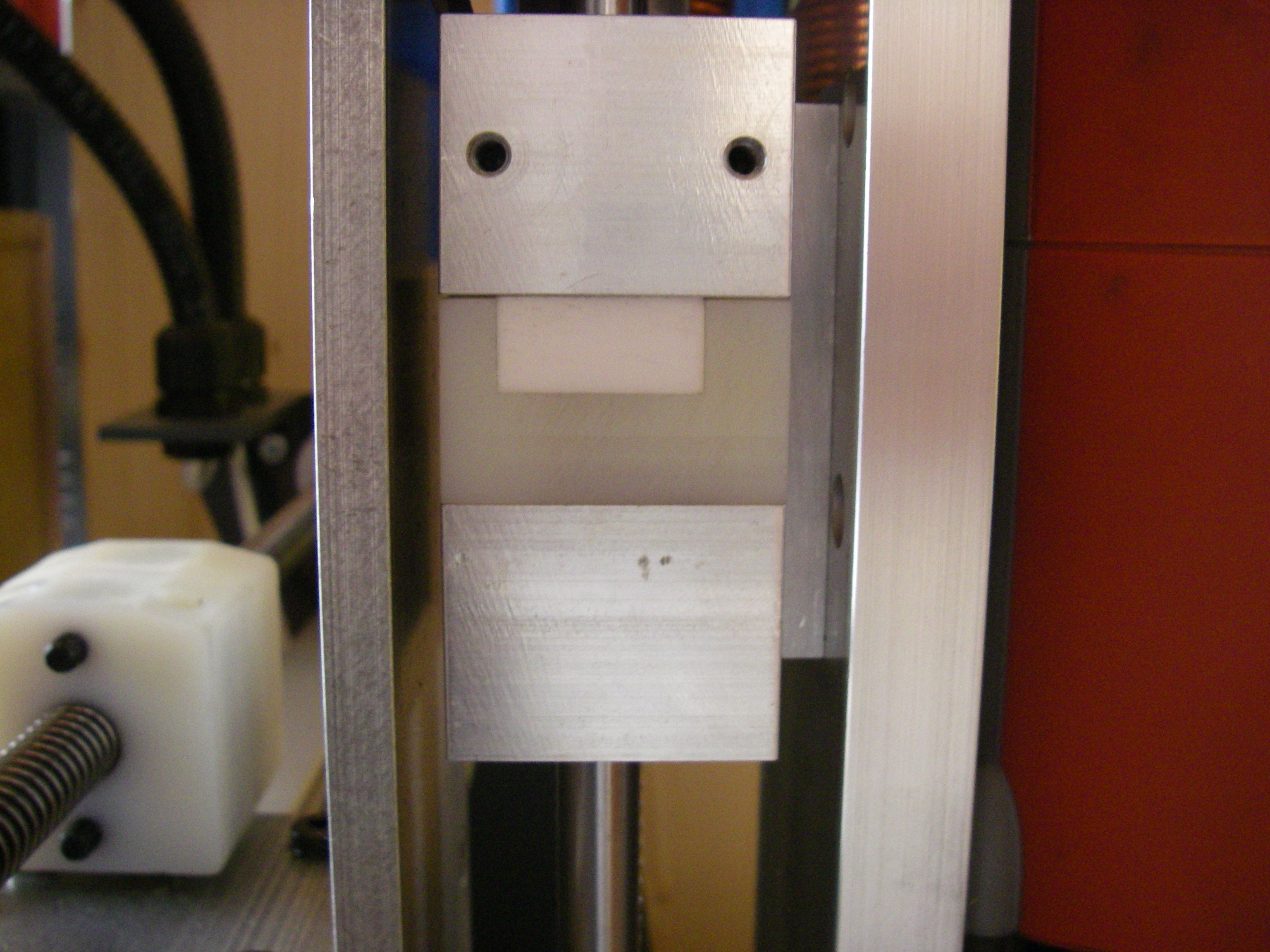

Voor de kunststof glijmoeren heb ik een oplossing gevonden. :D
Z-as
X-as
Deze kan je makkelijk zelf frezen uit 20 mm dik nylon. Daarna tappen met tap TR12x3.
Voor de Z-as heb ik geen anti backlash voorzien. Hier gok ik op het gewicht van de Kress en de zwaartekracht. Er zijn wel twee teflon blokjes, die over de 10 mm dikke stalen assen schuiven, voorzien.
(In het originele ontwerp van Colinbus was hier gewoon een ovaal gat. Er waren dus twee raakpunten op de stalen assen. Dit moest het meedraaien van de glijmoer met de draadstang voorkomen, wat niet echt 100% werkte en dus een beetje onnauwkeurigheid veroorzaakte. Deze onnauwkeurigheid blijkt nu van de baan te zijn.)
Voor de X- en Y-as is er wel anti backlash voorzien. Deze kan je wegregelen door de twee boutjes zachtjes aan te draaien.
De Y-as wordt wel iets korter met deze glijmoeren. Ik heb de mijne op 395 mm moeten instellen.
Smeren doe ik met WD40. (Nog geen problemen ondervonden.)

Met de zelfgemaakte glijmoeren en mogelijk de vervangwieltjes moet het toestel nog een lange tijd kunnen meedraaien.
