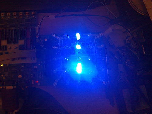

Deze helemaal gebouwt echter blijft Column 11,12,14 volledig aan, van Laag 1 t/m 5.
Column 13 daar in tegen blijft helemaal uit.
Al deze Column's zitten op Row 3
Als bijlage even een foto van het geheel van boven genomen, waarbij alleen een CLEAR_CUBE; in de programma code zit.
Zonder enkele code blijft de cube netjes helemaal uit.
Het lijkt er op dat iets in de code niet goed is, maar ik sluit een hardware error absoluut niet uit.

Dit komt omdat je de Jtag interface niet hebt uitgezet. zie
http://www.elektor.nl/forum/forum/algemene-forums/ledcube-5x5x5-(080355).750195.lynkx?highlight=JTAG
(laatste berichten)

Inderdaad het werkt 100% nu , geweldig, bedankt!
