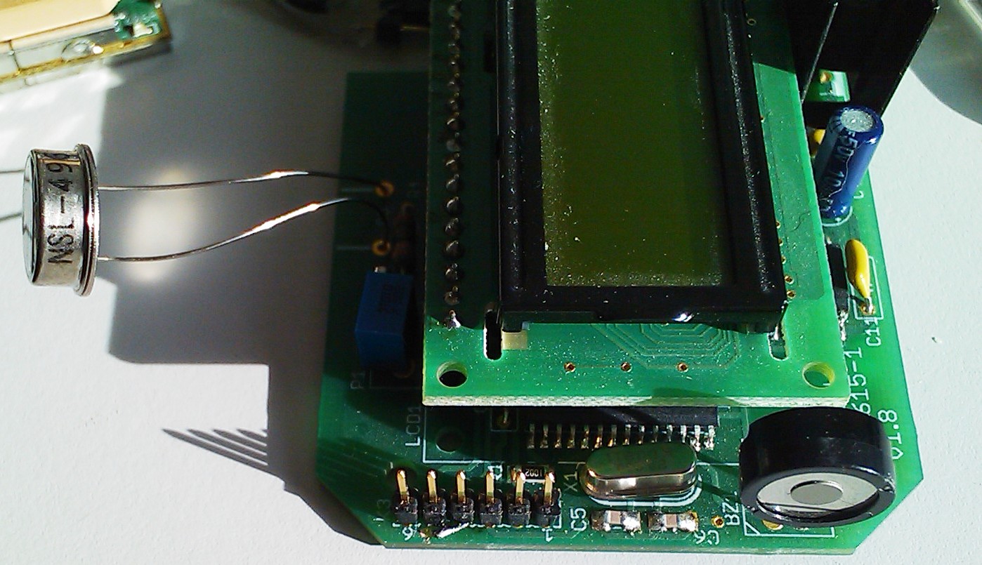

Aangezien ik grote plannen heb voor dit project weet ik al dat ik tegen limieten ga lopen. Zelf na mijn eerste optimalisatie van de code ( FlowCode geoptimaliseerd voor PIC16F876A ( Flitspaalmelder ) ). Daarvoor heb ik het project ook geschikt gemaakt voor de PIC18F2520. Deze is pin compatibel met de PIC16F876A.
Je kunt de PIC18F2520 ipv de PIC16F876A gebruiken. Er zijn geen andee componenten wijzigingen voor deze upgrade.
Na het bouwen van de code heb je nog zeeën ruimte voor uitbreidingen van functionaliteit.
Memory Usage Report
RAM available:1536 bytes, used:243 bytes (15.9%), free:1293 bytes (84.1%),
Heap size:1293 bytes, Heap max single alloc:127 bytes
ROM available:32768 bytes, used:9910 bytes (30.3%), free:22858 bytes (69.7%)
Let er wel op dat je even een spoortje moet verleggen als je de ISP connector van de Elektor print 080615-1 wilt gebruiken.
Bij K3 moet je het spoortje wat naar pin6 loopt door krassen en aan pin4 leggen. Dit is namelijk je data pin van de ISP en niet pin 6.
