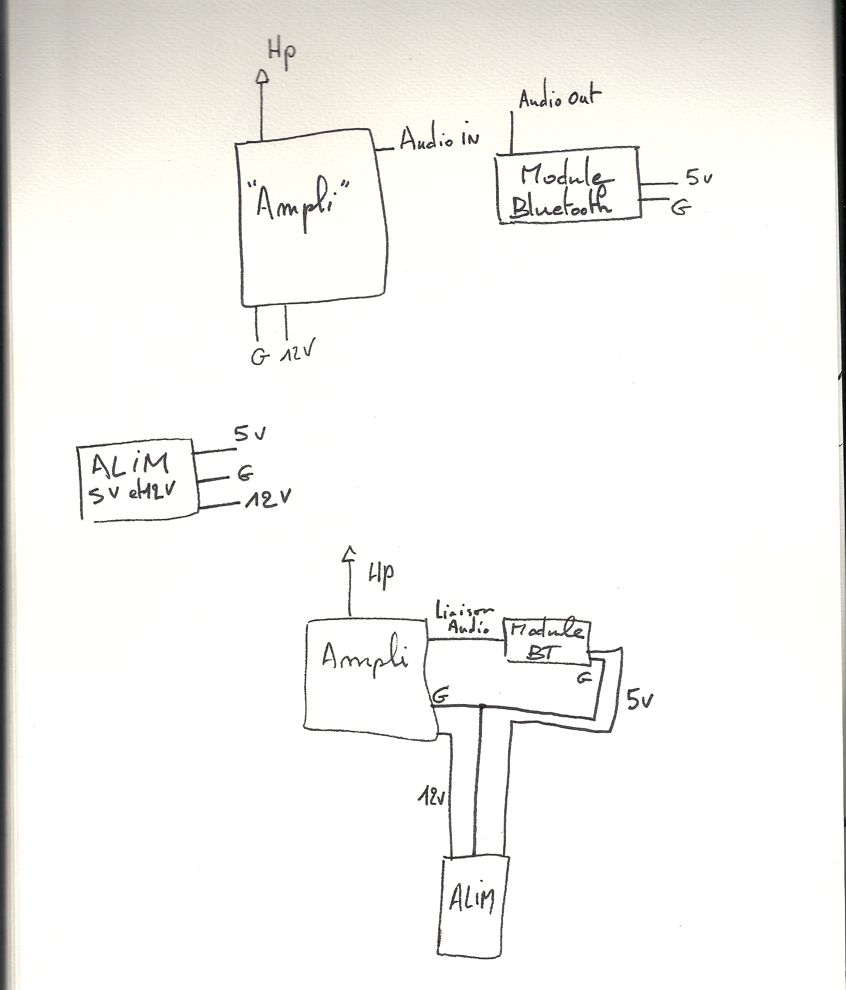

Postby mattmatt » Mon Dec 02, 2013 12:00 am
Salut ! Je ne sais pas si ça va clarifier les choses ^^

Postby iso14000 » Mon Dec 02, 2013 12:00 am
oui,
c'est un problème de CEM que tu as là.
Il est fort probable que la longueur de tes fils d'alimentation fasse qu'il y a de jolie boucles un peu partout à commencer par l'alimentation du 5V de ton module dentbleue qui rayonne "grave"
si tu réduis au max tes fils entre l'alimentation et le module ainsi que les fils d'alim des HP cela devrait aider.
torsade le gnd et le 12V , même chose avec +5V et gnd

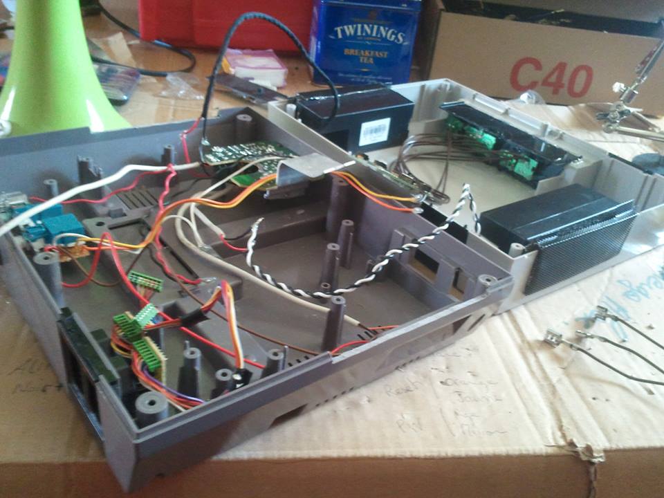

Merci pour ta reponse, je vais faire les tests vendredi et je posterai une photo. Ça risque de faire mal aux yeux ...
J ai utilisé une vieille NES comme emballage.
J ai remarqué que souvent les câbles forment une boucle autour d un noyau de fer... ça a un rapport ?
Voilà une photo qui n est plus d actualité puisque j ai avancé depuis.

Postby iso14000 » Tue Dec 03, 2013 12:00 am
ce que tu décris est une ferrite sur câble
c'est justement fait pour atténuer les perturbations de mode commun.
je vois sur ta photo qu'il y a beaucoup de fils dans tous les sens...
va falloir rapprorir ....
A++
