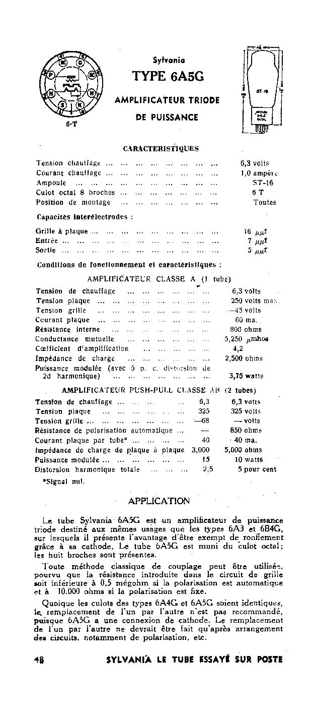

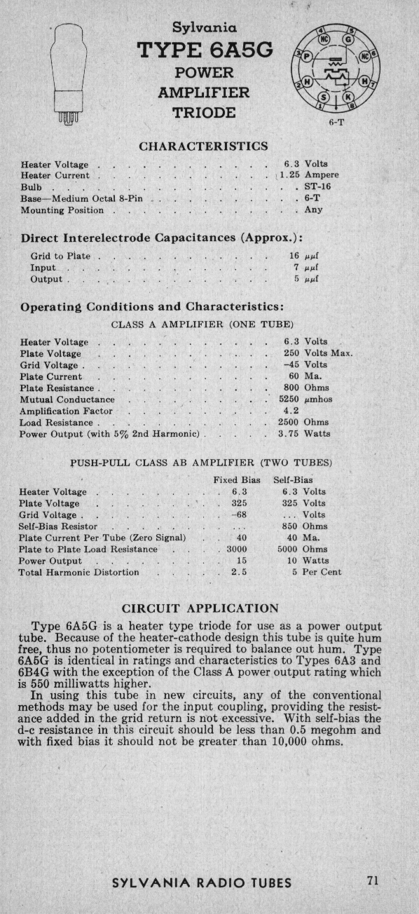

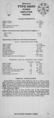

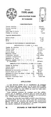

mis à part une consommation filament et une puissance légèrement supérieures pour la 6A5G par rapport a la 6B4G ,les fiches constructeurs des 2 tubes sont identiques.
Et encore il éxiste 3 fiches constructeurs pour la 6A5G avec chauffage filament à 1A et 1.25A et puissance 3.2 et 3.75W (2 versions de 6A5G,une identique a la 6B4G et une plus costaud :?: ou coquille du traducteur de Sylvania :?: )
chauffage 1.25A
chauffage 1A
Francis pourra nous en dire plus ;)

la fiche Sylvania est tres claire:
Because of the heater-cathode design this tube is quite hum free....
Type 6A5G is identical in ratings and characteristics to type 6A3 and 6B4G.....
Un tube a essayer (pas seulement pour ses 550 milliWatts de puissance supplémentaires ;) )

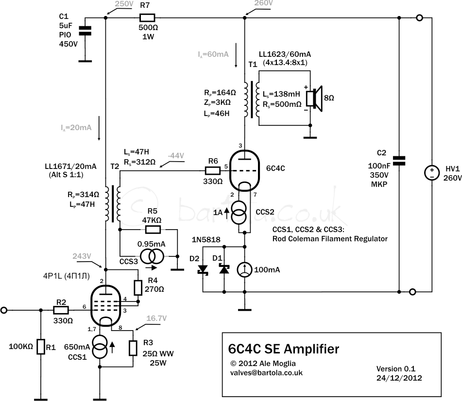

Je viens d'avoir une opportunité sur une paire de 6C4C svetlana nos de 76 alors... ce sera donc 6C4C !!
Par la même occasion il y avait des 4P1L nos de même origine ! (j'aime bien le fil http://forum.elektor.com//viewtopic.php?f=223119&t=2713312 alors un jour qui c'est.. ce projet me tente. :D )
En partant de ces 2 éléments, une pentode russe et une triode russe, une recherche d'association des 2 m'amène ici http://www.bartola.co.uk/valves/2012/12/25/4p1l-pse-or-6c4c/
Je ne suis pas spécialiste, alors d'après vous l'idée est-elle viable ? ce schéma une bonne base de départ ? des simplifications envisageables ? des problèmes insolubles en vue ? etc etc
