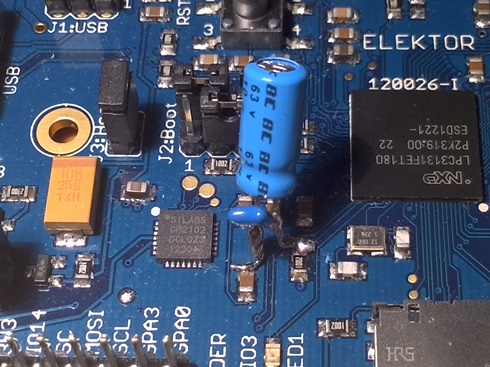

Hallo Franz,
das ADC am ElektorLinuxBoard funktioniert richtig erst wenn die Modifikation zur Stabilisierung der Referenzspannung, wie im Bild auf Seite 75 von Heft Jan/Feb 2013, durchgeführt ist. Siehe auch folgende Link:

Herzlichen Dank für diesen Hinweis.
Ich habe die Modifikation durchgeführt und es funktioniert jetzt.
Beigefügt ein Bild vom Modifikation und ein Word doc mit lua code (basiert auf dem Beispiel aus Linux-6 adc_relay.lua) und ein Graph von den Abweichungen.
