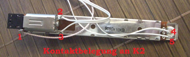

Den Studiofader habe ich soweit am laufen. Allerdings nutzt er nicht den ganzen Weg sondern nur ca.10%. Heißt die Software versucht das Lied auf einen Fader mit 1K Widerstand umzurechnen.
Die Schaltung funktioniert ja mit einem kurzem 5K Studiofader sowie auch mit einem langen 10K Studiofader.Hat die Software im Atmel bei Erstinbetriebnahme eine Referenzmessung gemacht und diesen abgespeichert?
Und kann es sein das ich zuerst das Poti falsch angeschloßen hatte und der Atmel nicht den Gesamtwiderstand sondern den Widerstand gemessen hat auf den der Schleifer stand. Und dieser stand dann auf ca. 1k ?!
Ich habe auch mal ein Foto angehängt wie ich den 10K Studiofader derzeit an K2 verdrahtet habe.

Ich hab genau dasselbe Problem mit dem Fader.
Dieser 10K Fader funktioniert auch nur in den ersten 10% der Schiene. Weiters springt er alle par Sekunden zurück und spielt wieder von vorn. Die Pinbelegung in deinem Bild funktioniert bei mir also nicht.
