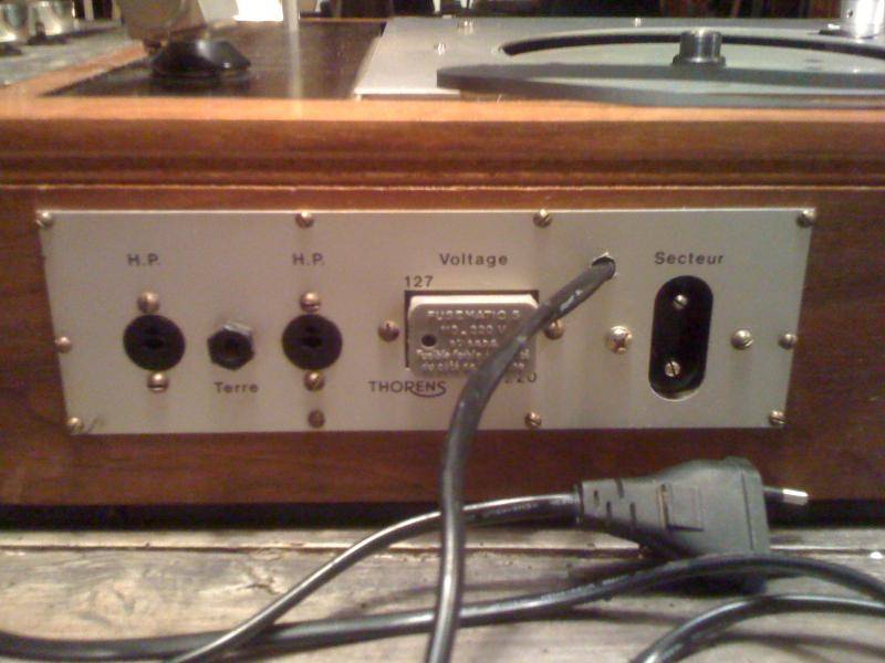

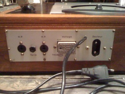

J'ai vu sur un autre forum cette ancienne photo, qui te rappelle peut-étre quelque chose... ;)
Pour rester dans les causes archi-simples à ton problème, si ton TD 150 est installé de la sorte pour l'entrée du fil secteur ( sans passe-fil protecteur ) il est possible que le souci vienne de là...
A vérifier avant tout le reste, et à modifier en tous cas pour un cable avec une terre branchée au chassis !
