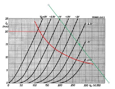

Sur le réseau Ua/Ia du tube EC86, j'ai tracé l'hyperbole de dissipation maximale à 2,4 W et le courant maxi de cathode à 20 mA.
Là dessus, avec une droite de charge la plus raide possible, à ras des maxis, on aura :
- charge Za = 12 kO
- point de repos à 10 mA puisque le courant maxi est à 20...
- par conséquent au repos on sera à Ua = 230-235 V... Ia = 10 mA et Ugk = -2,5 V
- excursion de tension maxi : de 235 V à 110 V tout en haut à gauche, au bout de la droite de charge...
- soit Ucrête = 125 V... Ueff = 88 V et des soupières...
- Pmax = 88²/12000 = 0,65 W
- avec 8 tubes on aura 5,2 W
Quelque chose m'échappe !
Alors il est clair que si tu fais fonctionner tes tubes avec 14 mA et une HT supérieure à 160 V, tu dépasses la Pa maxi : durée de vie courte...
Si tu leur appliques une charge inférieure à 12 kO, c'est le courant maxi de cathode (20 mA) qui est dépassé : durée de vie courte...

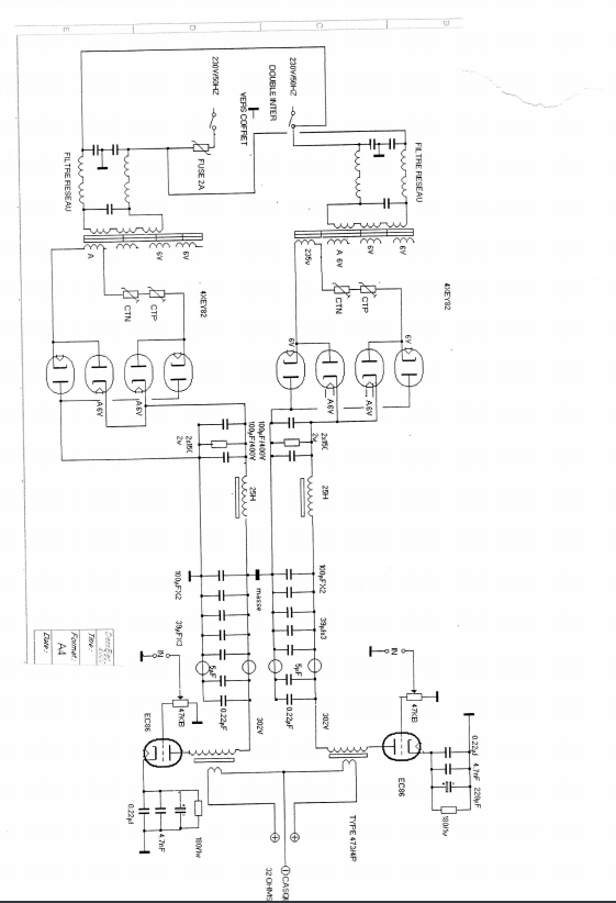

Ah j ai enfin reussi a mettre le schema. c est un spud avec un seul tube .Ce qui est en amont des petits ronds sur la ligne ht c est ce qui est dans l alim separée.Effectivement sur les courbes de data sheet je suis......hors de la feuille

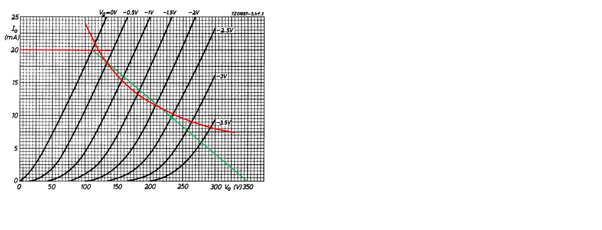

Bonjour Tartiflette,
avec une seule EC86 alimentée sous 300 V, tu ne peux obtenir que 0,8 W sur charge de 28 kO.
Le courant de repos sera au maxi de 7,5 mA, pour une dissipation plaque de l'ordre de 2,25 W...
Polarisation grille vers -3,6 V, ce qui suppose une Rk de 470 ohms.
Sur charge d'impédance plus basse, tu ne pourras pas moduler à fond : écrêtage dissymétrique !
D'après ton schéma, tu serais plutôt vers :
- Uak = 275 V... le maxi en service est indiqué à 250 V
- Ia = 15 mA
- polarisation Ugk = -2,7 V avec la Rk de 180 ohms
la dissipation est donc de 4,125 W... pas étonnant que tu tues tes tubes !
Je ne sais pas où tu as trouvé ce schéma, mais il a été pensé par un tube-killer ;-)

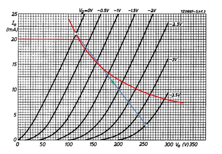

mais si c'est un transfo 8 kO : 32 ohms... là ça va mal : ton EC86 chargée par 8 kO, voilà ce que ça donne :
Là tu vas lui faire cracher 1,6 W sur cette charge de 8 kO... mais pour un casque c'est totalement inutile !

- si tu as un transfo 8 kO : 32 ohms, on est obligé de conserver la charge Za = 8 kO qui est hélas trop basse, mais bon...
- ça donnerait ceci, vraiment au grand maxi :
- Uak = 190 V... ce qui impose de diminuer la HT vers 200-210 V selon la résistance du primaire du transfo...
- Ia = 11-12 mA
- Ugk = -1,75 V
- donc Rk = 150 ohms
Cette fois, la dissipation au repos sera de 2,2 W...
Et la puissance de sortie sera de 0,33 W... bien suffisant pour un casque !
