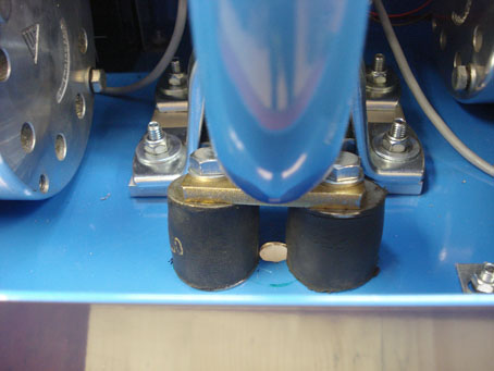

Hier der Versuch Günters Ersatz-Wheelie mechanisch etwas aufzuwerten:

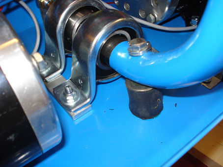

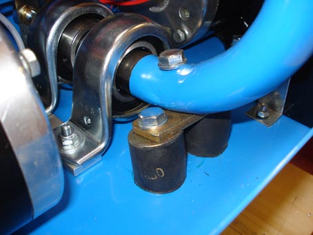

Ohne Lenker Mittelstellung stand er sehr traurig in der Parkposition.
Der erste Versuch mit einem Gummimetalllager (Durchm. 25mm ) wackelte wie ein Lämmerschwanz.
Mit zwei parallelen funktioniert die Mittelstellung jetzt ganz gut.
Der Gegendruck beim Lenken ist OK, liese sich aber mit dickeren Lagern noch verbessern.
Wegen der fehlenden Bauhöhe sind unter den beiden Lenklagern und Potihalter 8mm Distanzplatten nötig.

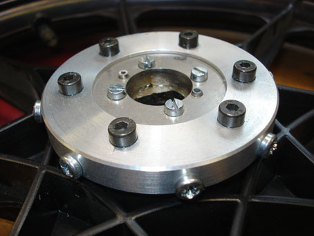

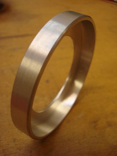

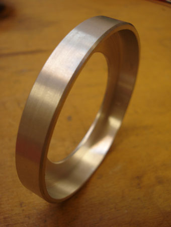

Die Räder sind jetzt mit einem zusätzlichen Aluring fixiert der mit den originalen Edelstahlteilen verschraubt ist. Zusätzlich noch zwei Schwerspannstifte durch das Ganze damit nirgends Spiel entstehen kann. Auf der Radaussenseite wie hier schon mal beschrieben:
http://www.elektor.de/forum/foren-ubersicht/foren-zu-elektor-projekten/elektorwheelie/stabilere-radbefestigung.1379882.lynkx

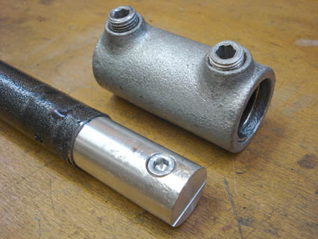

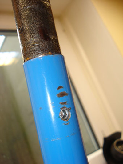

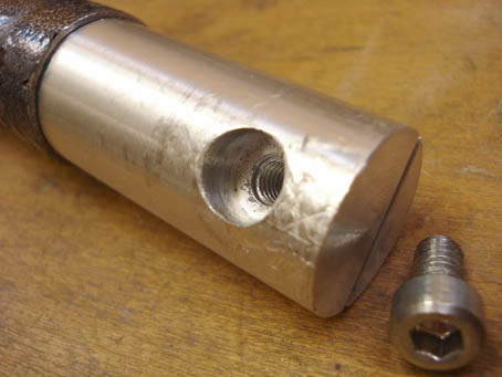

Anstelle des klobigen, wackligen Verbinders an der Lenkstange gibt es jetzt einen Verbinder der im Rohr verschwindet und mit einer Inbusschraube geklemmt wird.

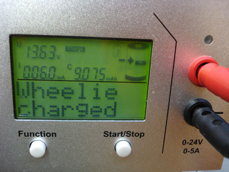

Das zickige Verhalten der Elektronik beim Wheelie Treffen kam sicherlich von den ausgelutschten Akkus.
Nach jeweils 15 kompletten Lade- und Entlade-Zyklen passen jetzt zumindest wieder jeweils 9Ah rein (vorher etwa 5Ah)
Günter da musst du bei Gelegenheit mal die Plumbums erneuern.
