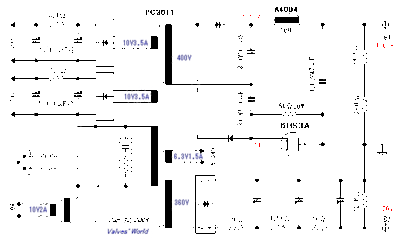

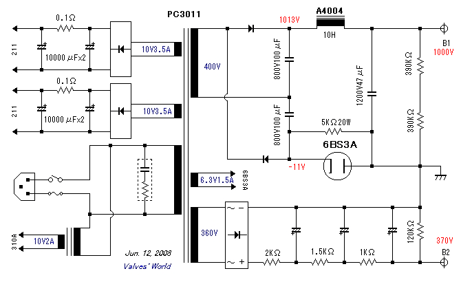

J'ai une question technique, que mettre comme diodes de redressement ds ce schéma ?
l'idee est de supprimer un petit bruit de commutation tenace.
A vous lire.

désolé, il m'est impossible d'ouvrir tes schémas correctement.
Il faut les mettre ici en jpeg ou à la rigueur en png.
Pour être certain que le bruit est créé dans l'ampli ou son alim, il faudrait faire un essai en court-circuitant les entrées, par exemple à laide d'un bouchon RCA, ou d'une prise RCA mâle dans laquelle tu auras soudé un petit fil entre les deux pôles.
Souvent en faisant cet essai, on constate qu'il n'y a plus aucun bruit, ce qui prouve que le bruit est capté par les câbles modulation...
Causes :
- les deux cordons D et G forment une boucle de masse
- ils ne sont pas en paire torsadée
- l'impédance de sortie du préampli est trop élevée
