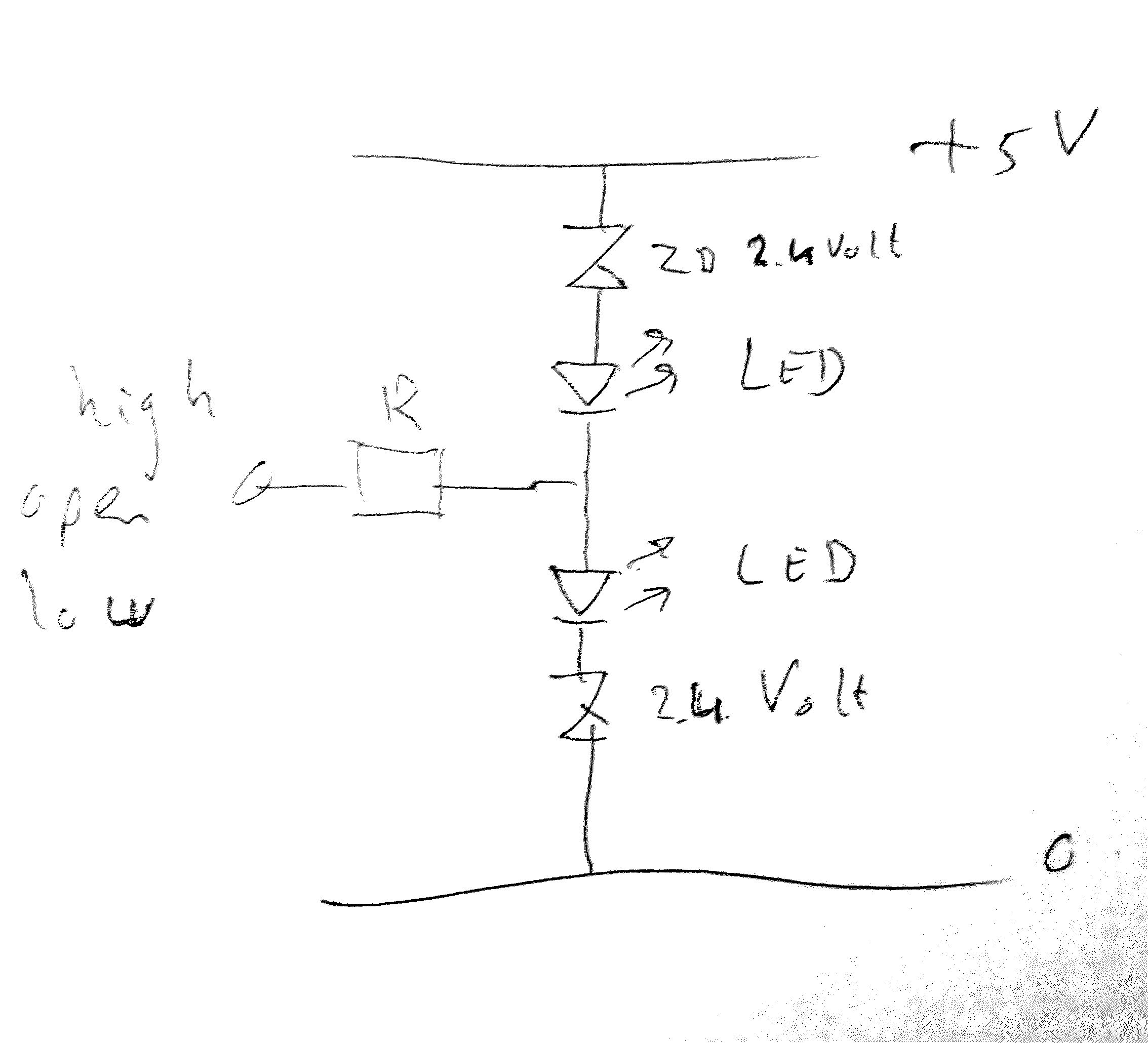

Ik wil de tristate output (High, open, low) van mijn microchip zichtbaar maken m.b.v. 2 LEDS. Eén LED voor high en één LED voor low en niks voor de open toestand.
Mijn voorstel is de onderstande schakeling.
Of is er een eenvoudiger schakeling mogelijk?
Groetjes
Jan lichtenbelt

Dit zou zomaar kunnen werken.... ik denk niet dat het eenvoudiger kan.
