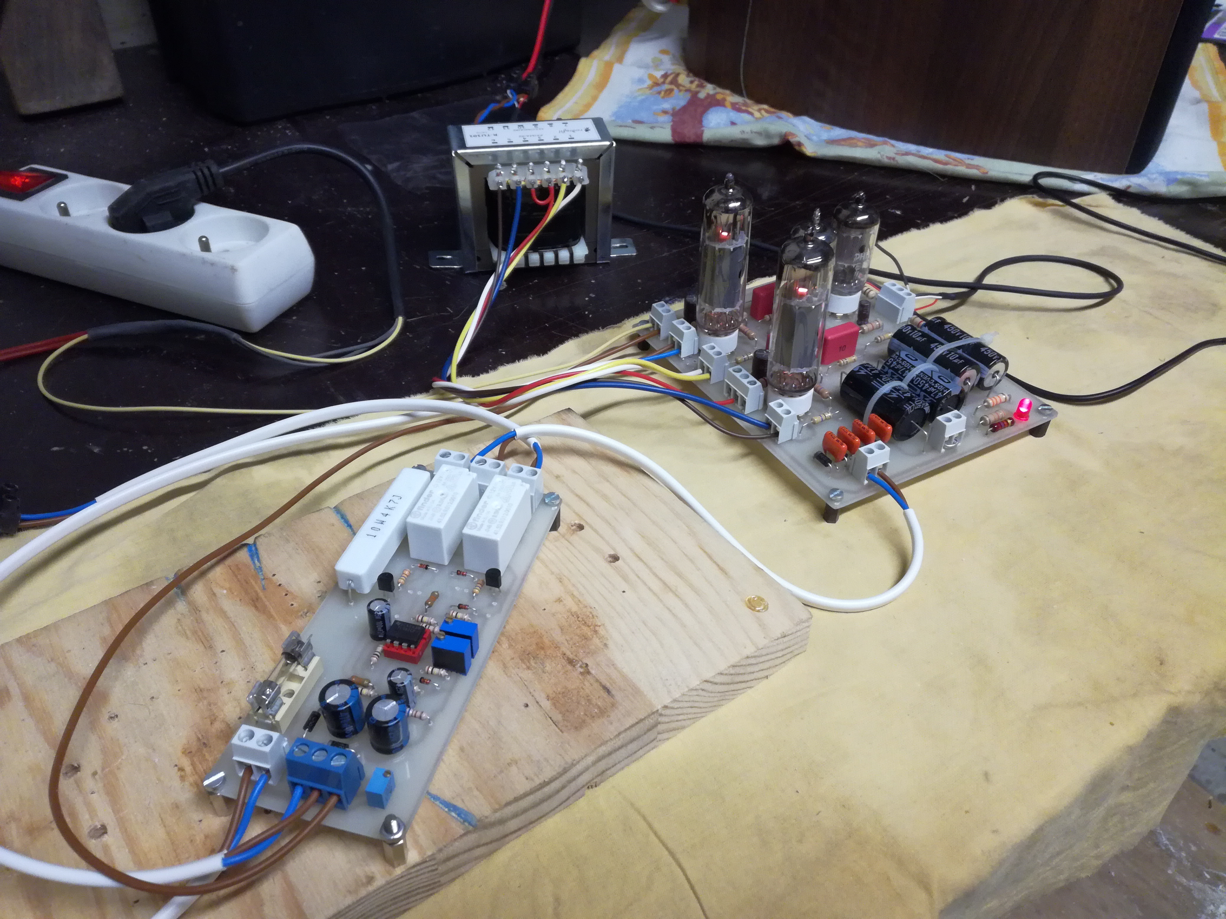

Postby Wawa » Sat Jan 13, 2018 5:57 pm
Je teste actuellement un quadritubes Elektor.
Tout fonctionne correctement mais il y a un petit point que je souhaite améliorer.
L'amplificateur produit un petit bruit (je dirais plutôt buzz que hum mais sans en être sur) qui ne gène pas vraiment à l'écoute mais qui est bien là.
La ou ça devient étrange c'est que ce bruit n’apparaît qu'en stéréo. Si je débranche la ht ac de l'une ou l'autre des voies le bruit disparaît...
Sur la voie débranchée le chauffage filaments, la masse, le feedback et l'entrée restent connectés.
C'est parfaitement symétrique, je peux débrancher la ht sur le gauche ou le droit c'est pareil...
Un seul transfo alimente les filaments et la ht ac des deux cartes.
Un début d'explication et de solution svp ??? Merci.

Postby Wawa » Sun Jan 14, 2018 1:27 pm
J'aurais du commencer là c'est juste : meilleurs à voeux à tous !
Merci pour l'explication, elle est claire et concorde parfaitement avec les observations !
Réduire la taille de cette boucle sera limité à la taille des ci donc on est loin d'un torsade... Deux transfos d'alim est la voie que je vais privilégier.
Je me permettrai de poster le résultat.
Merci, cordialement.
Philippe
ps ci joint une vue de la bête encore en config mono !
