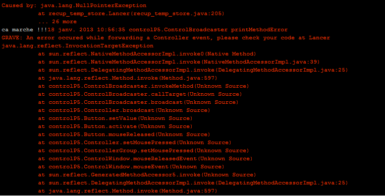

Voilà, now à nouveau en difficulté car comme dit ci-dessus la gestion est correcte, mais je me trouver confronter à des nouveau soucis sur la création d'un fichier ainsi que de son écriture... Mon but est lorsque j'appuie sur le "lancer", un fichier s'ouvre pour que l'on puisse aller écrire des infos dessus... donc j'ai écris le code (en utilisant mon ami Google) et lorsque je lance mon code, ca foire au niveau de l'ouverture du fichier txt.
Alors à nouveau je fais appel à vous, et vos connaissance de Java pour aider à me dépatouiller... Alors comme d'hab si vous avez de liens, doc, ou exemple de code je suis preneur.
Voici mon bout de code :
//------------------------------------------------------------------//// Nom fonction : Lancer// entrée - sortie --> IN : val_event//                 --> OUT ://                 --> IN/OUT :// Description : lié à une événement lorsqu'on clique sur la //               touche "Lancer", cela doit créer un fichier ainsi //               permettre l'aquistion de données // Remarque : -       //------------------------------------------------------------------//public void Lancer(int val_event){  print("ca marche !!!");  background(255,255,255);                 // fond fenetre en   if(fichier_data.exists())  {    try    {      FileWriter ecriture_data = new FileWriter(fichier_data, true);       ecriture_data.write("j'ai ecris à nouveau \n");      ecriture_data.close();    }    catch (IOException ioe)     {       println("Message erreur : "+ioe.getMessage());     }         //BufferedReader fichier  = new BufferedReader(new FileReader("monfichier.txt"));     }  else  {        try    {       fichier_data = new File("store_data.txt");       FileWriter ecriture_data = new FileWriter(fichier_data);        ecriture_data.write("j'ai ecris pour la premiere fois \n");        ecriture_data.close();    }    catch (IOException ioe)     {        println("Message erreur : "+ioe.getMessage());     }   }}
ainsi que l'erreur fournie :
A tout bientôt le chty Philou'
