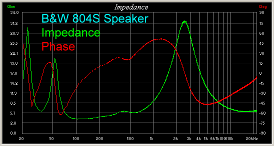

Même les "bonnes" enceintes peuvent présenter de fortes variations d’impédance.
Ci-joint un article qui montre bien les variations d’impédance de différents HP, et les difficultés, ou non, de les associer à un ampli à tubes.
https://www.dhtrob.com/overige/tubefriendly_lsp_en.php
Certains arguments avancés sont sans doute discutables, mais c’est quand même intéressant.

Effectivement .... J'ai manqué de recul sur le sujet .... et cela rejoint les dire de Francis sur les casques audios ... les variations d'impédances et de phases ... avec leurs impacts .... ou non ... Au détail prêt que j'utilise des orthos présentant une impédance quasi constante ...
Difficile au final de savoir ... la conclusion de Rob : "You can easily tell if a speaker isn't performing well on tubes by... listening to it!"
