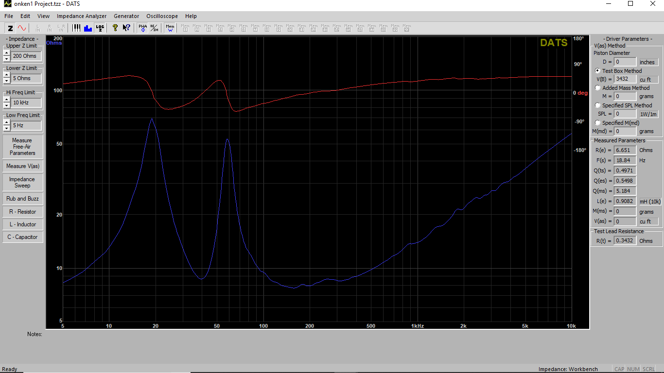

J'ai fais la mesure d'impédance avec DATS2 des 416 B dans leur enceinte.
Sur la courbe d'impédance , je remarque une différence d'impédance à 600 Hz entre les 2 HP.
Pour déterminer le filtre PB avec une coupure du filtre à 600 Hz, faut-il prendre l'impédance précise de 10 ohms pour le calcul?
As-tu des remarques sur les courbes jointes car je constate que le volume d'un Hp est plus fort que l'autre.

Bonjour Gilles,
le fait que les impédances à 600 Hz soient un peu différente n'est pas le plus gênant !
Pour moi, tu as deux versions différentes du HP, peut-être un 416-8B et un 8C...
L'un a une bobine de résistance plus faible que l'autre, on le devine tout à gauche des courbes : l'une commence à 10 ohms, l'autre à 8, ceci à 5 Hz.
Le 416-8B a une bobine de 6,9 ohms, le 8C est à 6,4 ohms, et bien sûr ça se retrouve sur les pointes d'impédance, légèrement plus basses pour le 8C, avec des conséquences sur le facteur Q et sur le rendement :
- 2,7% pour le 8B soit 96,3 dB/1W
- 3,3% pour le 8C soit 97,2 dB/1W
Et cela explique que tu perçoit l'un des deux avec un volume sonore supérieur !
A mon avis, l'un des deux a été remembrané avec un équipage de 8C...
