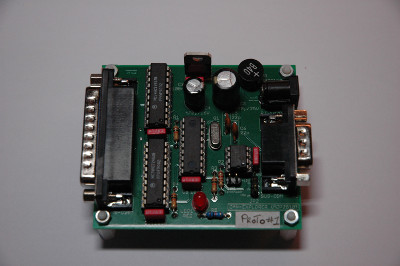

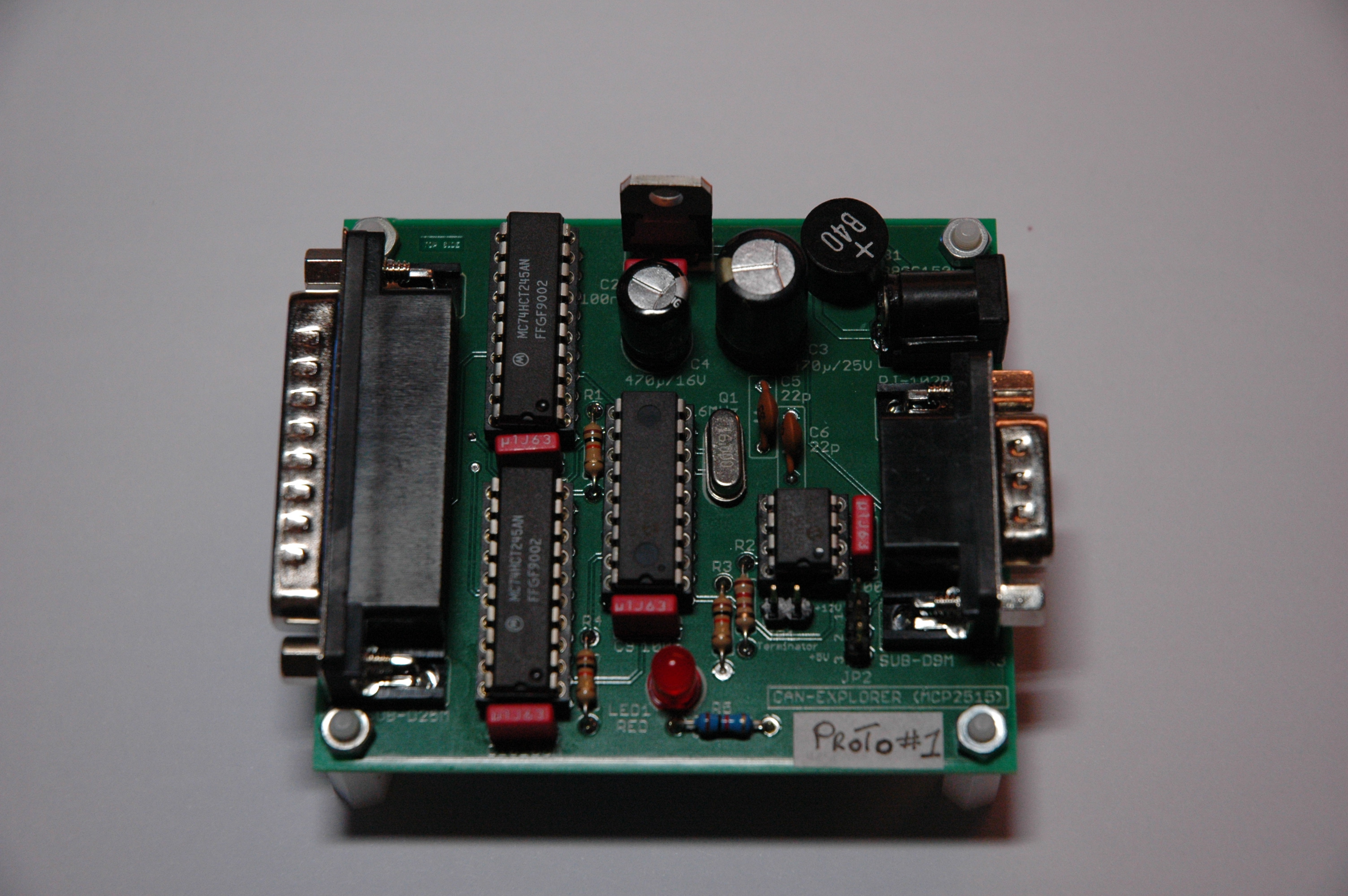

Etant un fidèle lecteur d'Elektor, j'ai apprécié l'interface PC-CAN (CAN Explorer). Je me suis donc décidé à la réaliser mais je me suis aperçu que 2 IC (IC3 et IC4) étaient en CMS (alors que ces 2 composant existent en boîtier DIL).
Donc je décida de réaliser ma propre carte CAN Explorer en composants classiques (voir photo en annexe). La carte fonctionne parfaitement (même avec un MCP2510) avec le logiciel conseillé.
J'aimerai maintenant réaliser ma propre application PC sachant que l'élément clé de cette application est la gestion du protocole SPI via le port parallèle. Pour cela, je pense utiliser le vb2005 express. Si quelqu'un avait une expérience sur la gestion du bus SPI via le port //, je suis bien-sûr amateur.
