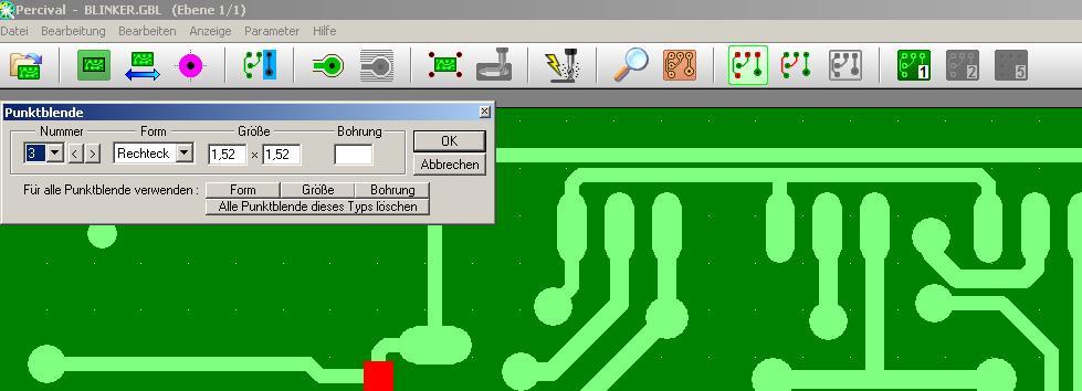

Postby 021aet04 » Tue May 05, 2009 12:00 am
Ich verwende für die Bohrungen die Cam Software selbst. Bei den Symbolen gibt es das Symbol "Punkte", mit der man die Bohrungen erstellen kann. Ein Bild ist im Anhang. Das rot markierte Pad ist ist das die gewählte Nummer bei der "Punktblende". Nachteil: Es sind die Pads nicht einzeln auswählbar

Postby mac_adler » Tue May 05, 2009 12:00 am
Hallo 021aet04!
Verstehe ich das richtig: Du zeichnest ein Board in Eagle, wandelst mittels CAM-Prozessor in Gerber247x-Format um, öffnest in Percival die Datei und korrigierst jede Bohrung händisch?
Hast du vielleicht auch einmal versucht zusätzlich zur Gerber-Datei die Excellon-Dateien zu öffnen? Funktioniert nicht befriedigend. Würde aber schneller gehen, könnte man die Bohrungen in x bzw. y-Richtung korrigieren.
Danke für die rasche Antwort. Ich werde das nun auch so versuchen.
