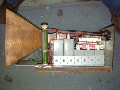

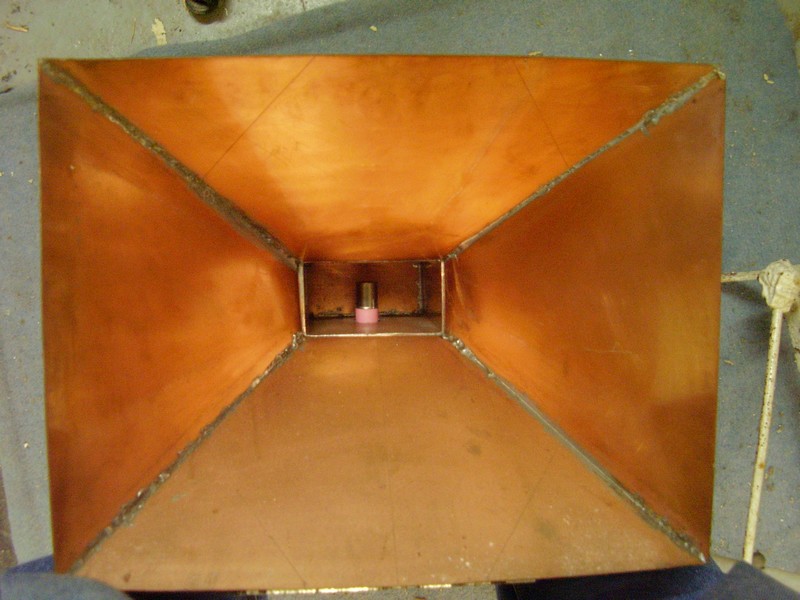

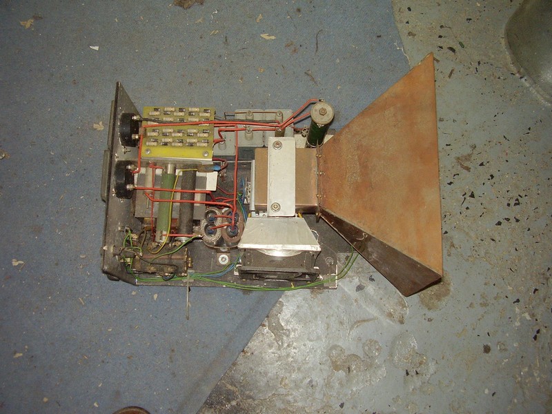

Sauf a avoir les coucougnettes blindées, transmettre 10W sans fil, à une distance de 4.5m, même en travaillant en THF, ça nécessite pas mal d'énergie rayonnée ...
A une époque, je faisais joujou avec du magnétron de micro-ondes, pour faire évoluer de tous petits bateaux, avec des voiles en papier d'alu.
Avec un KW dans un cornet 30X30, je n'ai jamais dépassé 5 m, et en ne transmettant que 2W aux navires. ET j'ai failli perdre un oeil dans la bataille.

Tiens ! Retrouvé quelques photos !

Postby iso14000 » Fri Jun 06, 2014 7:16 pm
Georges t'es cintré ou koi??????
tu t'amuses avec de micro-ondes pour pousser des truc.... et tu regardes dans le fût du cornet pour voir si elles sortent bien?
j'ai des frissons!

Postby treels » Sat Jun 07, 2014 6:42 am
Ma non !...
En fait, durant les essais sur table (dans l'atelier), je prenais grand soin a ne pas me trouver face au cornet.
Mais, c'était (bêtement) sans tenir compte des réflexions sur les murs !
Et, ça ne "poussait" pas.
Les deux voiles en alu captaient le flux, et quatre Schottcky alimentaient deux micro-moteurs cc (des récup de vibreur pour portable).
L'idée m'était venue, en lisant un compte rendu japonais, sur des essais de mini drones sans énergie embarquée (eux travaillaient autour de 60Ghz, moi, 2, seulement).
