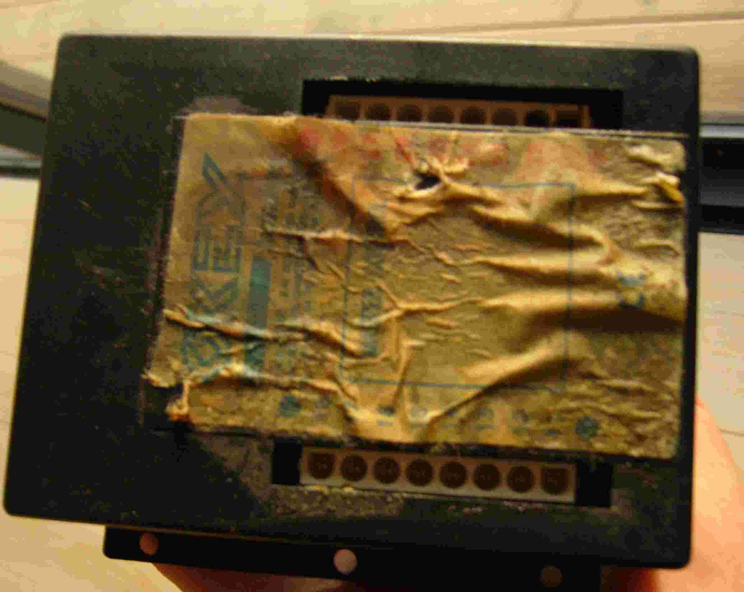

Voici le "bidule"

Postby iso14000 » Wed Dec 26, 2012 12:00 am
Alors on commence :
-boitier pas étanche (pas grave mais quand même y a des ampères qui rentrent là dedans)
-des connecteurs pas étanches et dirigés vers le haut : plus grave
-des espaces suffisant pour faire rentrer toutes sortes de choses comme des trombones conducteurs : très très grave!
-les références et marquages sont plus que "délébiles"
-pas de marquage (e) : pourtant obligatoire pour ce type de matériel
après une petite recherche il se trouve que c'est un calculateur utilisé pour adapter la bagnole en auto-école.....
Par la société OKEY TECHNOLOGIE
Honte à elle!

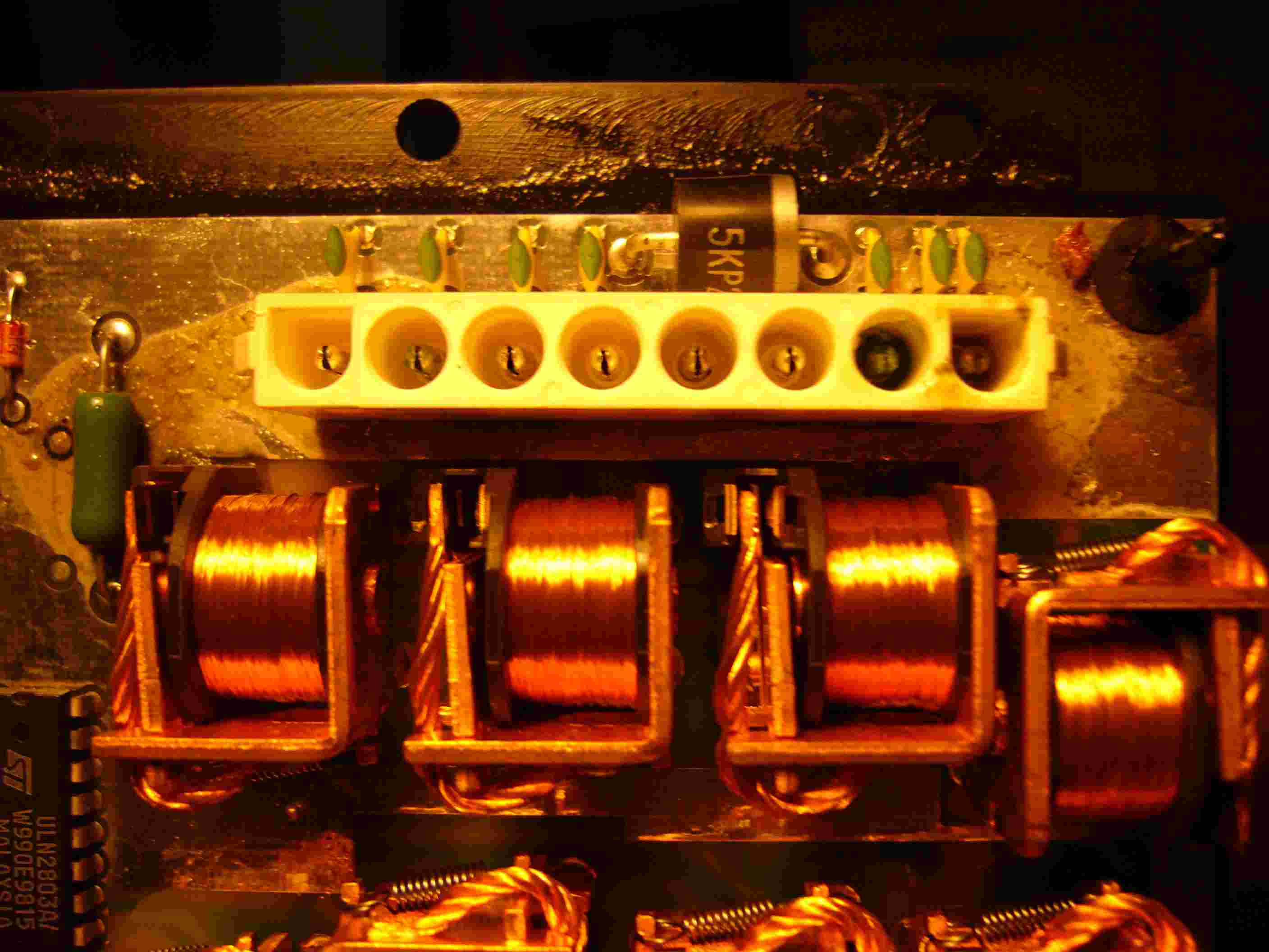

oui ... je crois bien que c'était une auto-école....
et voici la photo de l'intérieur de la boite :
des relais pas carrossés : ben oui! c'est moins cher!
et du LDR plein partout!
retenez moi vous ôtes!
Postby escartefigue33 » Wed Dec 26, 2012 12:00 am
Le liquide de refroidissement est une véritable saloperie qui bouffe tout, j'ai eu des problème durant des années avec des BCB (Boîtiers de Contrôle Batterie) pour des batteries de voitures électriques.
Il faut tout démonter, nettoyer avec de l'eau pour commencer, puis de l'alcool isopropylique, souffler, passer à l'étuve et vernir plusieurs couches.
Si le LDR s'en infiltré sous les composants, il faut les dessouder pour nettoyer, sinon les jours du cuivre sont comptés.
Je te souhaite bien du courage...
pas besoin de faire tout ça : je fous le boitier en l'air ! c'est un patch pour les auto écoles

Postby pprabi » Thu Dec 27, 2012 12:00 am
Bonsoir Florent et à tous ,
curieux voir gonflé ces relais sans capots pour de l'embarqué, par contre il semble y avoir quand même une protection contre les surtensions si j'en juge par la présence d'une transil , c'est déjà ça :+)
Sont ce les seuls modifs sauvages pour un usage Auto-école?
Eric.
