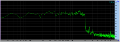

J'observe aussi un trou entre 400 et 500 Hz sur les 2 caissons :
En coupant mes caissons à 500 Hz et mes pavillons très bas 200 Hz pour permettre le recouvrement des réponses en fréquence (je n'écoute pas à niveau élevé), j'obtiens une réponse à peu près plate.

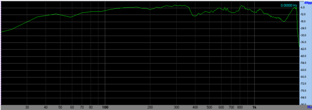

Réponse du système avec recouvrement à 400-500 Hz:
