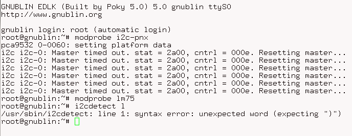

Ich habe sie über das „Ubuntu 12.04 Software-Center“ auf dem Rechner mit der „ARM-Toolchain“ installiert und einen LM75 Sensor wie in http://wiki.gnublin.org/index.php/LM75 angeschlossen.
Das Programm „i2cdetect“ habe ich auf die SD-Karte kopiert.

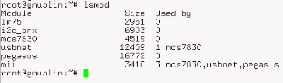

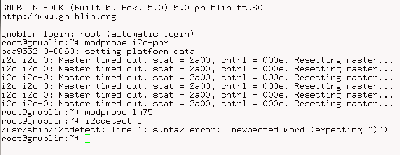

Wenn ich die beiden Module „i2c-pnx“ und „lm75“ lade sieht es so aus Bild1 )
Wenn ich „i2cdetect „ aufrufe kommt eine Fehlermeldung wie in Bild1.

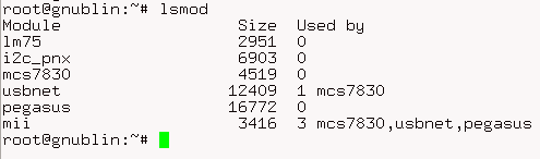

Ich hoffe alle nötigen Module sind geladen: (Bild2)
Hilfe !
Was mach ich falsch, oder vielmehr wie funktioniert es richtig?

ich habe kein LM75 zur Hand, aber ich habe auf mein ElektorBoard im Rootverzeichnis das Scriptdatei i2c-device.sh und Unterverzeichnis i2c-pca9555 gefunden, ohne irgendwas neues installieren zu müssen. Wenn ich, wie in der Scriptdatei, folgendes ausführe:
root@gnublin:~/i2c-pca9555# ./i2c-test /dev/pca9555
erhalte ich als Antwort:
device = /dev/pca9555
i2c device = 3
write: error -1
Da ich keine LM75 zum anschliessen habe, wundert mich der Fehlermeldung nicht.
Ich habe auch keine weitere Module ausser für LAN geladen:
root@gnublin:~/i2c-pca9555# lsmod
Module Size Used by
dm9601 5517 0
usbnet 12409 1 dm9601
mii 3416 2 dm9601,usbnet
Nur als Info
Viele Grüße,
Ag
