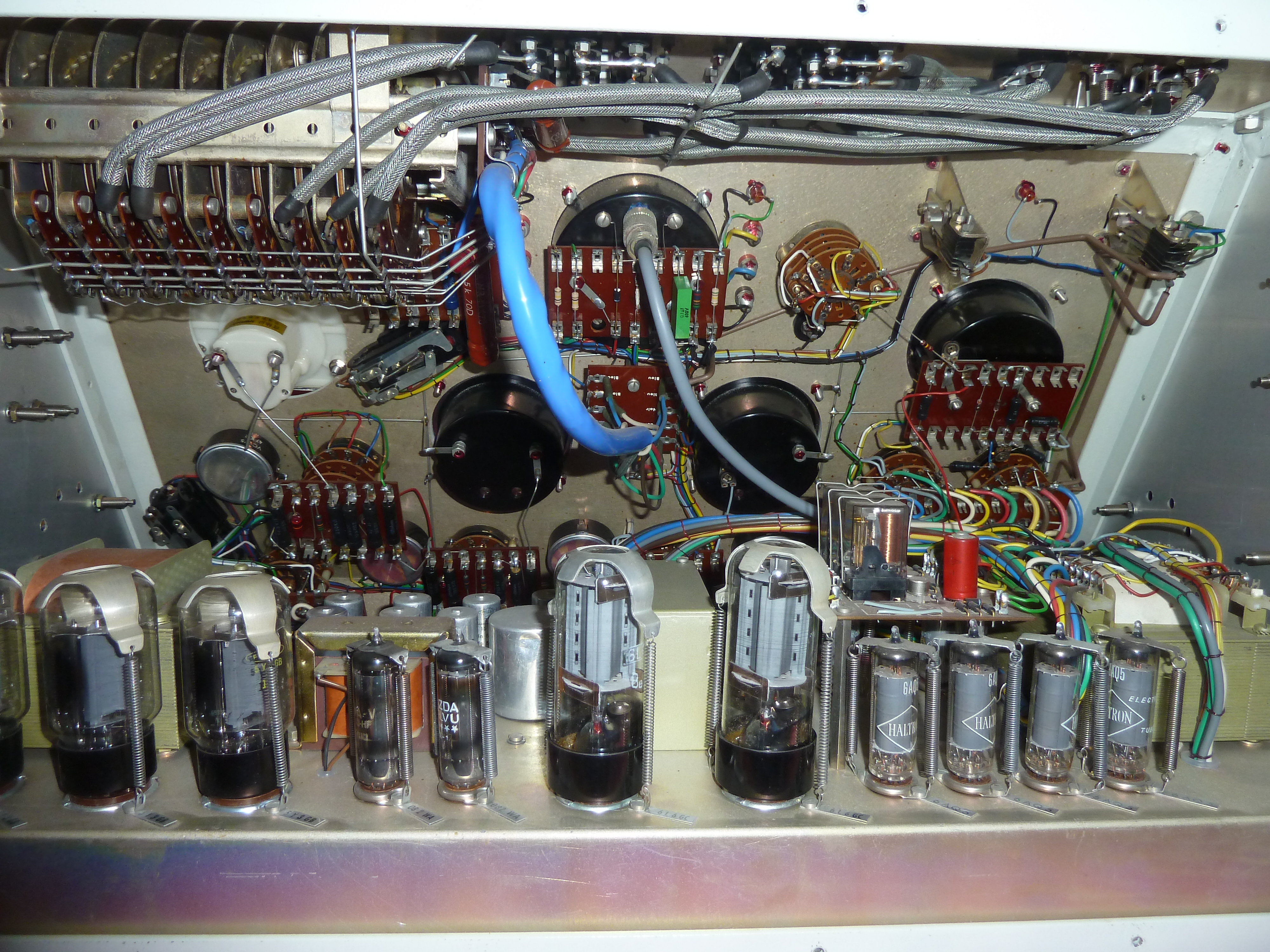

Postby guy » Wed Jan 09, 2019 3:29 pm
Comme à votre habitude vous avez trouvé la panne immédiatement. Le fautif était bien le tube OB2 (V12) J'ai remplacé les deux OB2 et voici le LX109 de nouveau opérationnel. J' ai en réserve des 6AU6 ( Mazda) qui sont beaucoup plus courts que les originaux ( Haltron) installés dans le LX109 , sont ils compatibles ?
Voici une photo interne de l'appareil qui montre une réalisation de haute qualité. Je suis admiratif.
