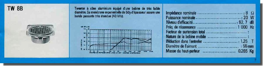

Plaisanterie mise à part: si vous avez qq part dans votre grenier une paire de TW8B, commencer par les essayer en les montant LE PLUS PRES POSSIBLE du tweeter d'origine; ça ne vous coûtera que de l'huile de coude et de la concentration. Mais attention: vous allez augmenter la directivité verticale (expérience de la Gauglin LX/SX 1000).

Au fait merci Diston,
Mes tw8b je les avais complétement oubliés, mais ils ne sont plus dans mon grenier, ils ont fini à la benne .....
Ca montait à 40khz avec 92.7 db mieux townshend !!!! Malheureusement à l'époque personne n'a pu découvrir leur capacité à "régénérer" la musique numérisée car l'époque les aigus s'éteignaient de leur belle mort dans nos cellules shure, nos revox et autres nakamichi....
Ce qui est drôle c'est que je suis arrivé sur ce forum avec le fil sur l'amélioration du Dac musical Fidelity dans lequel des amateurs mettaient des tranfos sowter9545 pour couper les aigus comme avec le vinyle.
Peuvent-ils quand même mettre des super-tweeters maintenant ?
