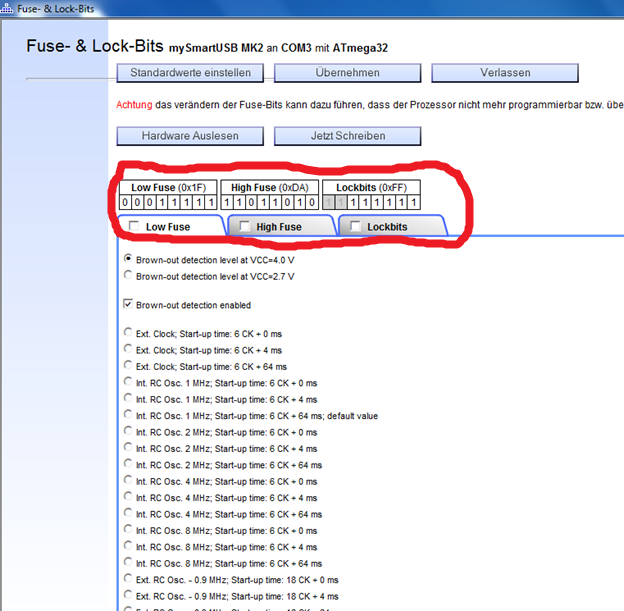

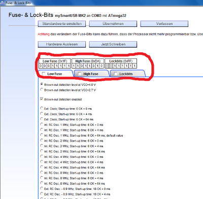

Hi,
hatte mal Probleme mit Fuse-Bits Einstellungen. Hab auch lange gesucht und nichts brauchbares gefunden. Hatte dann aber doch die Möglichkeit diese an einem funktionierenden abzulesen und hier sind die, könnte sein dass es für einen oder anderen hilfreich sein wird.
