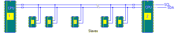

Ik heb nu één uitvoering die communiceert met i2c naar een ELV i2c <-> USB interface naar de computer. Ik heb daarvoor een eigen USI i2c implementatie gemaakt (de tiny's hebben geen volledige hardware support voor i2c). Als je dit eenmaal werkend hebt, blijkt het enorm robuust te zijn, omdat het zo simpel is. Waar je wel rekening mee moet houden is dat je de bus niet eindeloos lang kunt maken. Ik heb i2c bus extenders gebruikt en tvs diodes om spikes/surges op te vangen en dan kan ik de tien meter afstand die nodig, is overbruggen.
