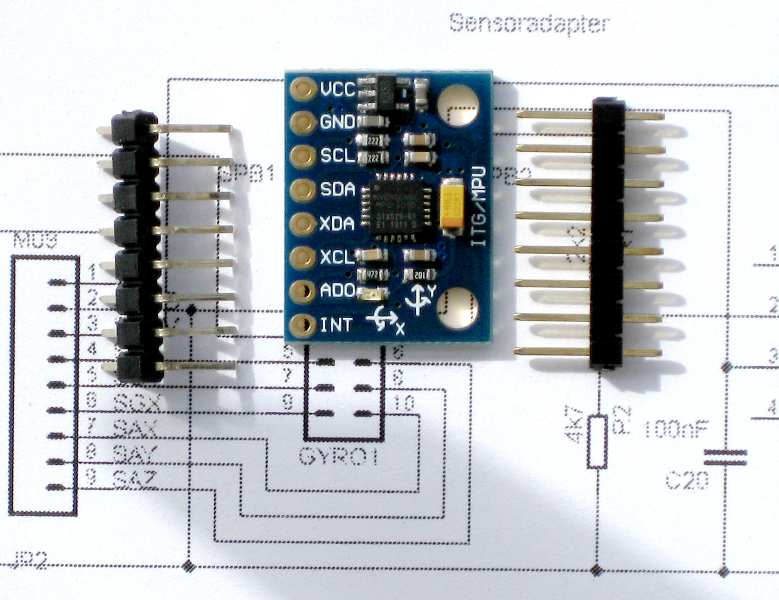

Danke,
noch vor 1 Jahr hatte SPARKFUN mit ihren Sensor-Platinen, die Lizenz zum Geld drucken.
und jetzt findet man sie für nen Appel und nen Ei in der Bucht.
den MPU6050 für unter 8€

Ich habe mir den MPU6050 mal angeschaut. Das 3V I2C ist mit einem Levelshifter kein Problem. Bei den Features habe ich folgendes gefunden:
Features:
Digital-output of 6 or 9-axis MotionFusion data in rotation matrix, quaternion, Euler Angle, or raw data format.
Soll das heißen, da kommt schon eine fertige Rotationsmatrix raus? Die Accelerometerwerte schon mit dem Gyro korrigiert??

Postby maje » Thu Sep 13, 2012 12:00 am
Hallo Günter,
dem ist so, der Sensor kann die Daten direkt zu Euler Winkel zusammensetzen, dafür hat er einen DMP. Allerdings ist genau dieser Teil nicht dokumentiert. Er wurde aber durch Reverse Engineering in eine Arduino Bibliothek überführt. Dieses kannst Du unter dem Bereits erwähnten Link
http://www.i2cdevlib.com/devices/mpu6050
finden. Hieraus müsste man dann wiederum was passendes für Bascom machen.
