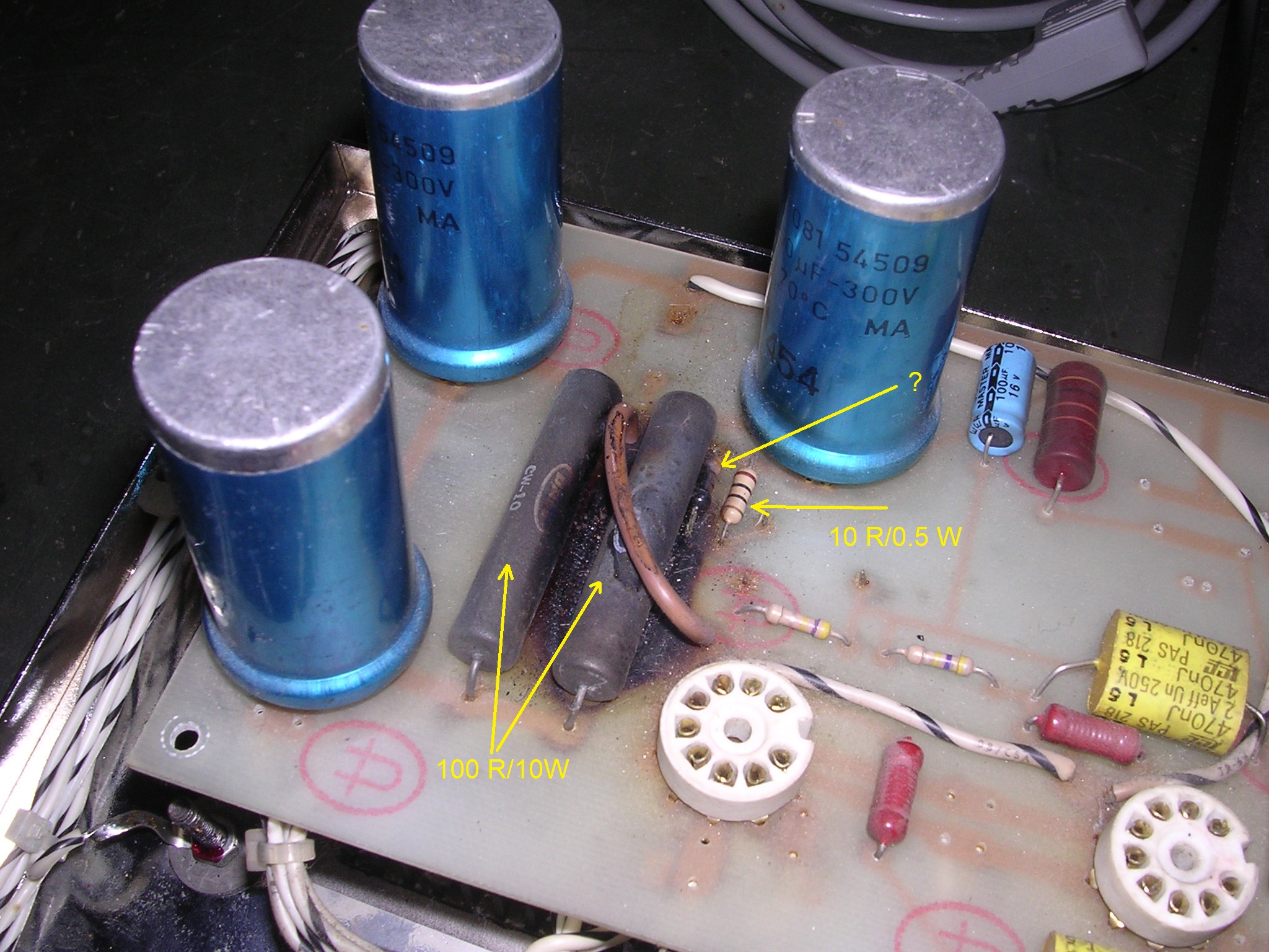

Je viens de m'inscrire sur le forum afin de rechercher une information. J'ai acheté il y a un an environ un ampli JCVerdier 210 d'occasion. Dernièrement un ronflement de forte intensité est aparu sur les 2 voies. J'ai ouvert l'appareil et il y a une (ou 2) qui semble avoir bien chauffé (cf image jointe). Changer les résistances ne me posent pas de problème sauf pour la petite résistance accolée à la résistance de puissance qui a cramé dont je n'arrive plus à lire la valeur. Je pense qu'elle devrait faire 10 R comme sa voisine de droite mais je n'en suis pas certain.
Si quelqu'un sur le forum pouvait m'indiquer la valeur de cette résistance ce serait très sympathique.

Si ces résistances ont cramées c'est qu'il y a surement un problème en amont , probablement un tube ou un condensateur défectueux !

Il peut y avoir ou non un pb en aval des résistances cramées, des fois un fusible saute sans qu'il y ait forcémemnt un pb en aval mais bien sûr je verifierai quand je dessouderai les résistances pour les changer. Ca a bien cramé là :( !

Avec le schéma électrique que m'a transmis M. Verdier j'ai pu réparer l'ampli. C'est la capa bleu la plus à droite qui s'est mise en cc, pour ceux qui disposent du schéma c'est C15 ou C16.
La résistance noircie a une valeur de 4.7 K, elle a encore sa valeur. Je vais changer toutes les capas chimiques et les éléments qui ont chauffés.
