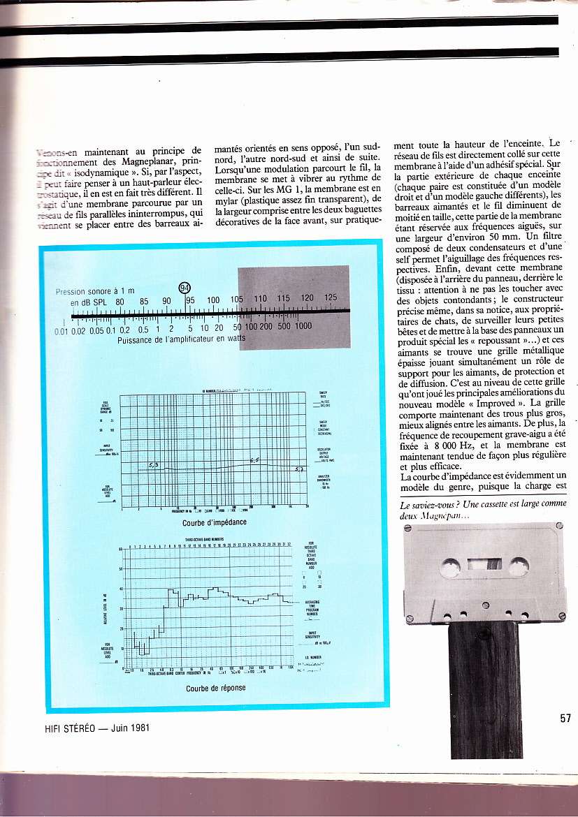

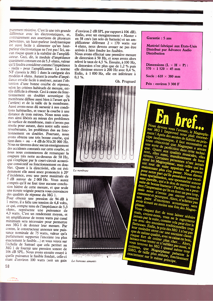

Certes les deux sont bas, comme on pourra le voir sur le BE des MG1 improved ("ancêtres" des MG1.5) ci-dessous, mais le rendement est moins catastrophique qu'indiqué, et l'impédance est quasi constante et résistive.

Contrairement à l'ESL, les isodynamiques ne posent pas de problèmes électriques, par contre leur extrême transparence les rend sans pitié et révèlent les défauts des éléments en amont, dont l'ampli. Il est cependant clair qu'avec 30W on n'obtient qu'un niveau maxi d'environ 100db à 1m par panneau, ce qui est rédhibitoire dans un local trop grand et sur certains types de musique.
