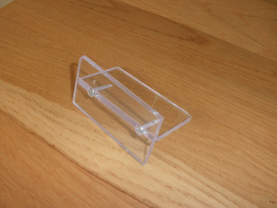

Postby arjen h. » Thu Jun 16, 2011 12:00 am
Het 'werkstuk' op de foto laat een combi zien van een gelijmd, gebout en gepoetst experiment.
Waar de twee oppervlakken tegen elkaar zijn gezet is een minieme hoeveelheid lijm aangebracht. De kunt is natuurlijk niet te veel en niet te weinig. Dat wat toch teveel was heb ik met een satéprikker voorzichtig weggekrabt nadat de lijm was ingedikt.
Voor het lijmen heb ik eerst nog gaten geboord en M3 schroefdraad getapt. Beetje priegelen in 5 4 mm dik materiaal, maar het is te doen (M2 of 2,5 is beter denk ik). Voor het boren eerst met een priem een putje geprikt. Daarna met 1,5 mm geboord en vervolgens met 2,5 nageboord. Dan tappen met een M3 tap. Boutjes aandraaien tot 'vast is vast'.
Het bovenste randje is bewerkt met de vijl, schuurpapier en tandpasta. Het resultaat is een glad oppervlak waar je dwars doorheen kunt kijken. De reflecties van het boutgat zijn goed te zien.
Edit: was toch een reststukje van 4 mm... scheelt nogal, slechts 0,5 mm over aan weerszijden. Morgen maar eens dezelfde truc met 5 mm doen, heb dan 1 mm marge... slok op een borrel.
