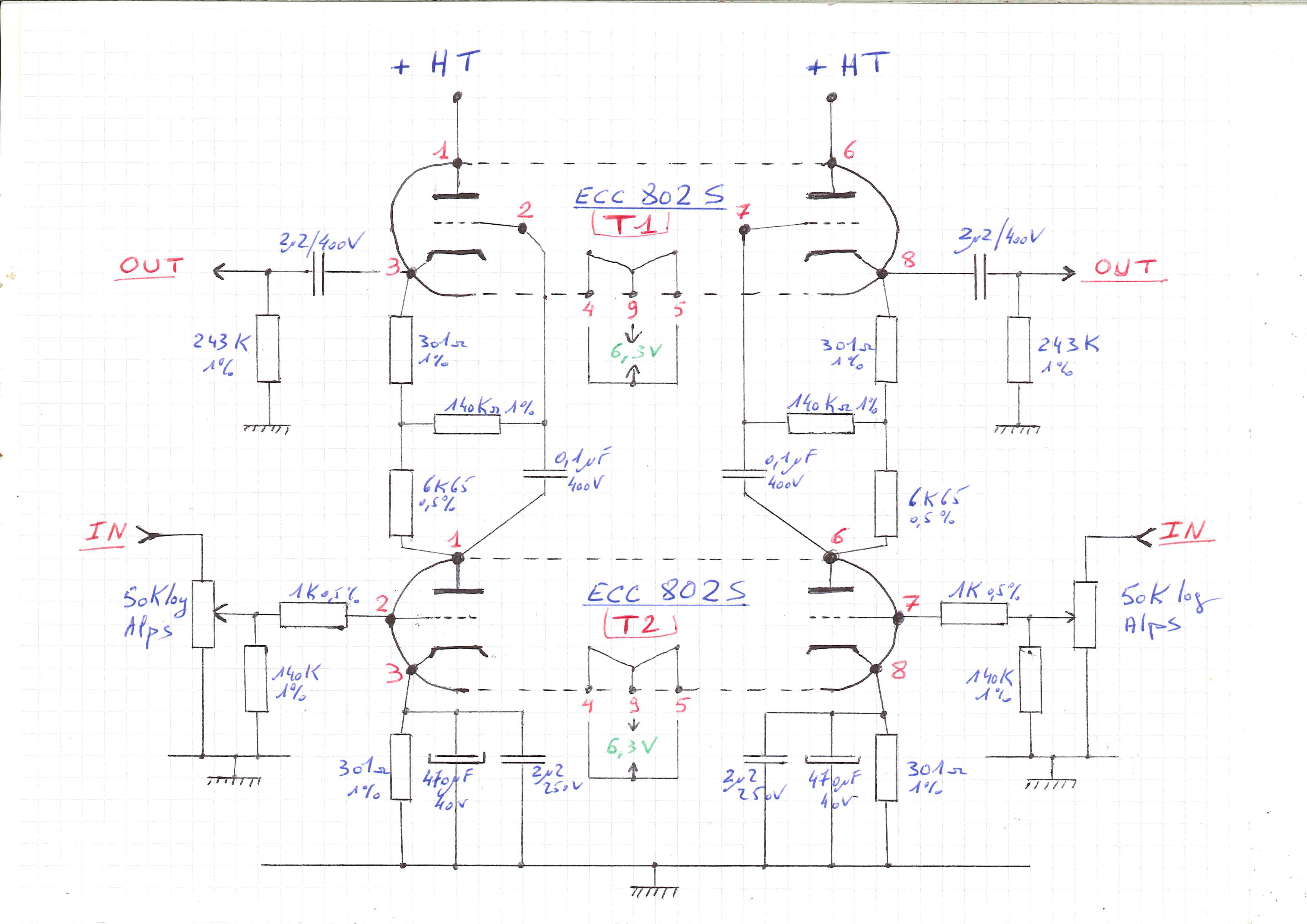

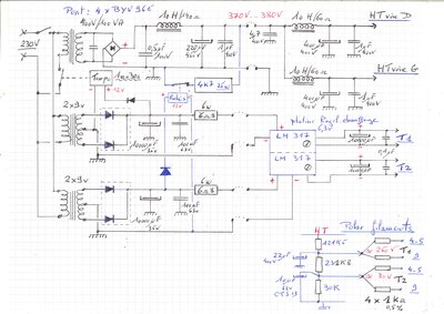

Bonjour Francis , g2fl et a vous tous
Je viens de terminer le Préampli, et ma foi l'écoute , vu la simplicité du schéma ,est plutôt bonne . Pas de bruit ni de ronflette!
J'écoute mes CD préférés et je suis très satisfait . Les modifs ont portées leur fruit !
De plus les tubes sont neuf , et quelque dizaines d 'heures de rodage amélioreront sans doute la qualité .
Francis , tu parle souvent du remplacement de ces tubes par des 5814A , peut-on le faire sans rien modifier , et la question habituel : est-ce que tu penses que l'investissement apportera un plus a l'écoute ?
encore merci pour les judicieux conseils .
Pierre

le schéma ......

Bonsoir Pierre,
ça dépend de quoi tu pars !
Si à l'origine tu as mis des 12AU7 chinoises, alors oui, il est sûr que des 5814 feront beaucoup mieux.
Mais sur ton schéma je vois ECC802S, donc ce sont soit des JJ actuelles, soit des Tesla, ou bien des Telefunken mais ça m'étonnerait !
Les JJ sont déjà d'excellents tubes, je ne suis pas sûr que des 5814A feront mieux, surtout si l'appairage n'est pas parfait.
Par contre des 6211 méritent d'être essayées, si possible des versions européennes :
https://www.ebay.fr/itm/VALVO-6211-ECC8 ... :rk:1:pf:0
par exemple...
ceci dit il y a peut-être plus à gagner sur les condos d'alim et de cathode. Quelles types as-tu choisi ?

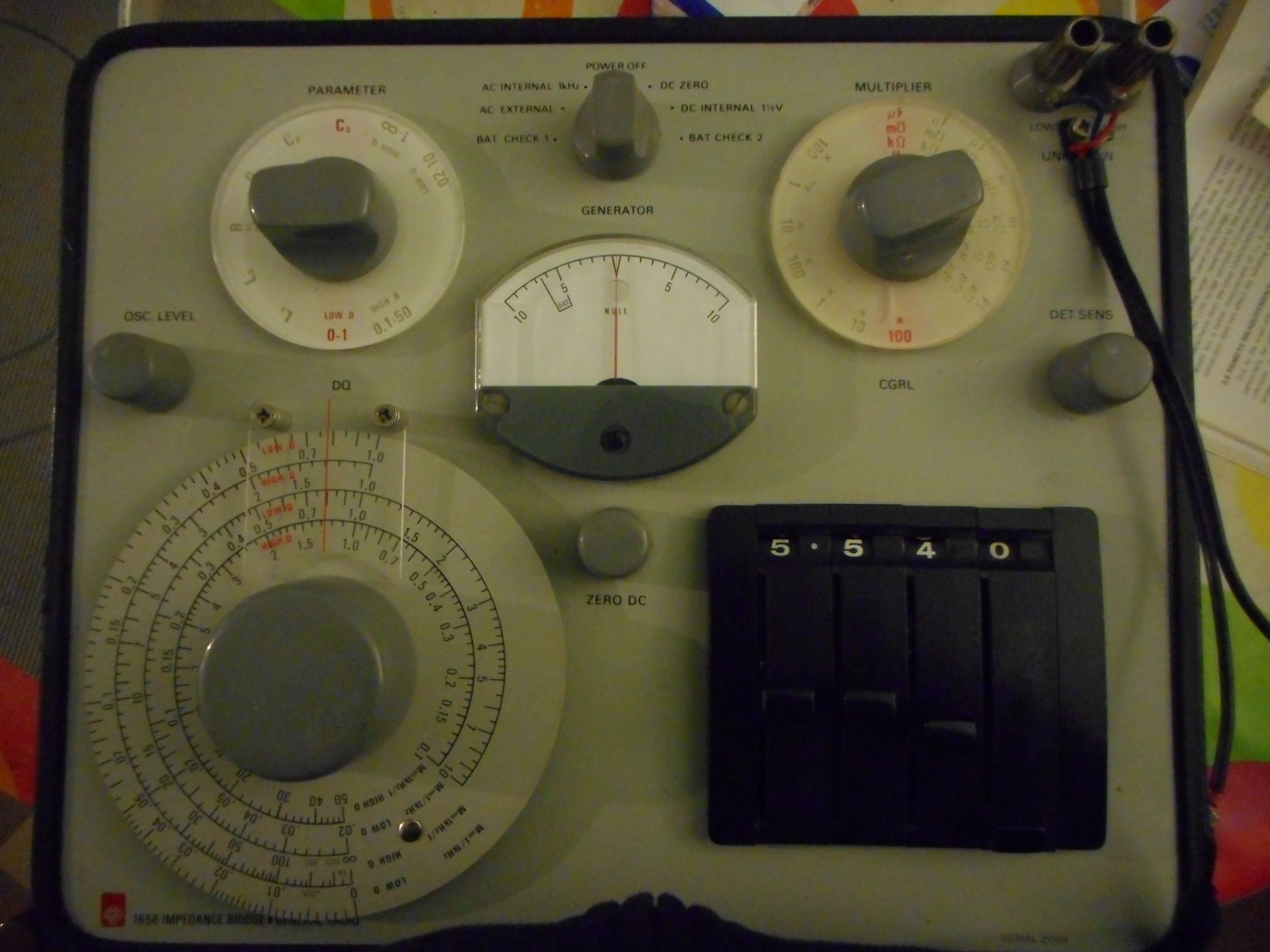

Je mesure les capas ( et les Selfs ) , valeur et facteur de dissipation pour les C , facteur de qualité pour les L , avec un Pont d' impédance GenRad de 1977 , ancien .... mais très utile !
Je fait le tri entre les bons et les moins bons .... en valeur relative ! évidement ça ne prend pas en compte leur qualité " Audio"

ECC802S : les JJ sont de très bons tubes, et la structure à grandes plaques, reprise de chez Tesla, copiée elle-même des Telefunken, utilise un gabarit très différent de celui d'une ECC82.
Du coup le réseau de courbes Ua/Ia est moins en éventail, et le bas des courbes est un peu moins... courbe.
C'est cette structure qui fait la qualité de la ECC802, mais aussi d'autres tubes comme la 6211 d'apparence rigoureusement identique.
Elna : garde 470 µF et choisi plutôt une tension assez élevée, 50 V si possible, même si tu n'as que 3 V sur la cathode.
Attention aussi à ce que tu mets en parallèle : avec certains polypro, il se produit des effets bizarres qui dégradent le son...
En revanche, découplé avec des Rifa PME271 au papier, les Elna deviennent quasiment imbattables.

R out : 800 ohms et G : 15/23,5 db
Comme le circuit est inverseur , il me semble qu'il faille intervertir les sorties Ampli pour récupérer la bonne phase !? correct ??
