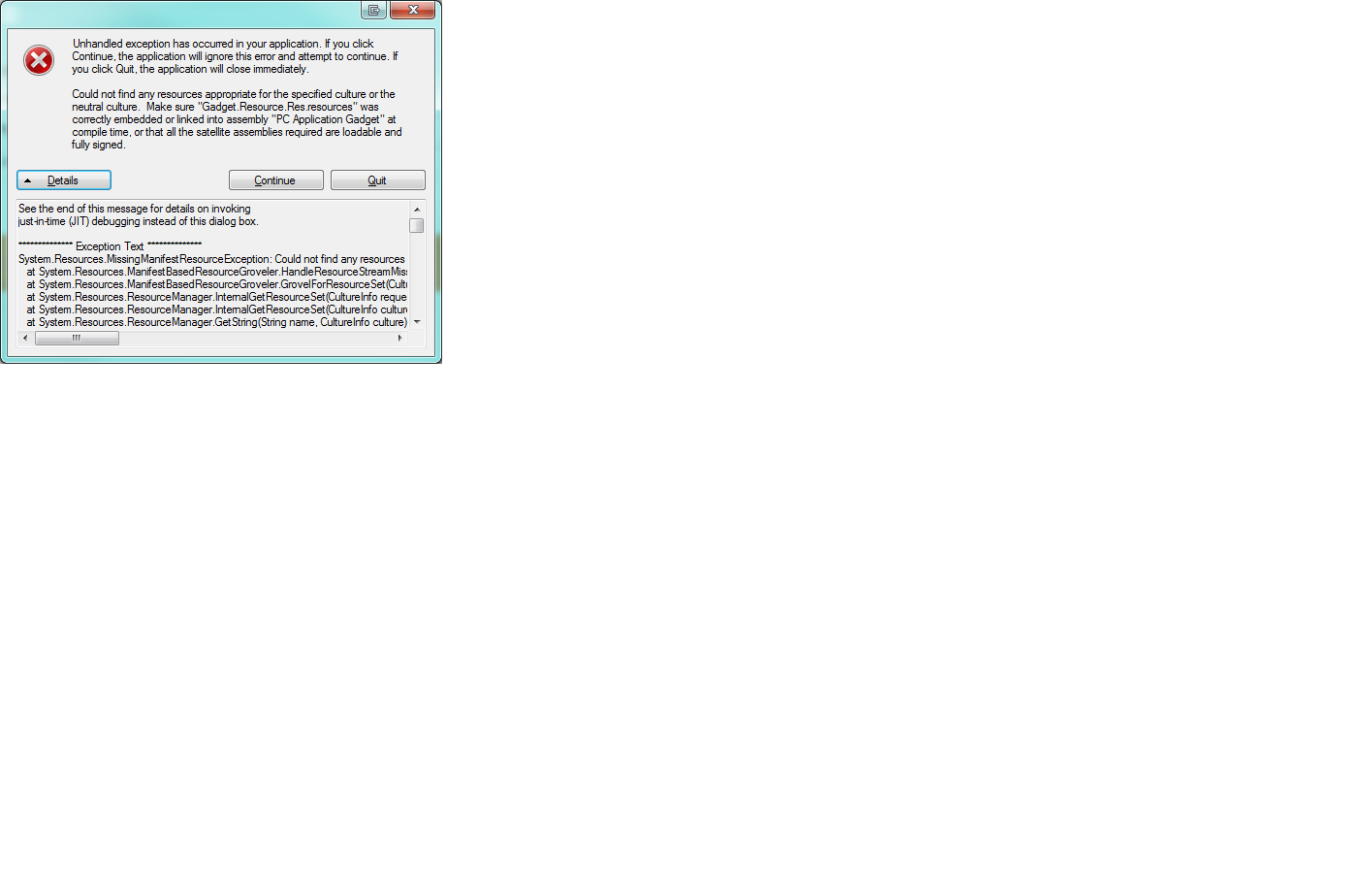

Just downloaded the E-brace-libraries-software1 package it contains PC Application Gadget.
It is intended to provide a fix to the problem that the "ID information" was not stored in the E-brace.
Followed instructions and started the PC Application Gadget.exe on W7 it asked for the accompanying XML file.
At first it said the it could not find the E-brace, but the E-brace reacted with a melody and the green light came on.
Then the following message turned up on the screen;
Message
Unhandled exception has occurred in your application. If you click “Continue” the application will ignore this error and attempt to continue. If you click “Quit” the application will be close immediately.
Could not find resources appropriate for the specific culture or the neutral culture.
Make sure “Gadget.Resource.Res.resources” was correctly embedded or linked into assembly
“PC Application Gadget” at compile time, or that all the satellite assemblies required are loadable an fully signed.
Also here attached is the file PC application error-Exception Tekst.docx
It seems that the PC Application Gadget.exe was not compiled right.
Can anyone confirm this

Er is een update van de PC applicatie op http://www.metatronics.nl/e-brace te vinden.
Dit moet de problemen met het opstarten van de PC applicatie oplossen.
De source code van de PC applicatie wordt niet vrijgegeven.
Alle stappen die gedaan worden in de PC applicatie zijn ook via de terminal in de Arduino IDE uit te voeren.
De PC applicatie stuurt een 'e' naar de e-brace en krijgt een "pong" terug zodat de PC applicatie weet op welke COM poort de e-brace zit.
Hierna stuurt hij de naam, quote, bedrijfsnaam, telefoonnummer en e-mailadres.
De e-brace zet zijn beacon functionaliteit aan en stuurt zijn data naar de nRF51822.
De nRF51822 wordt gereset en de beacon functionaliteit wordt weer aangezet.
Als de beacon aanstaat kan de smartphone app de e-brace detecteren.
