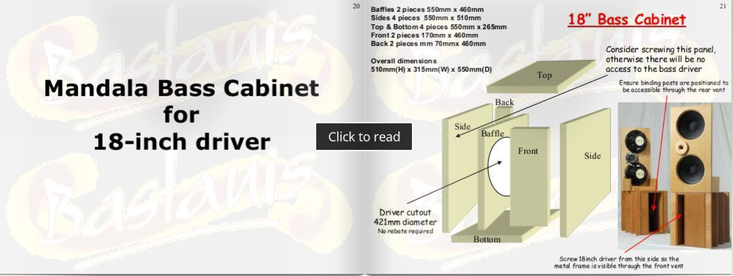

J'ai des caissons que j'ai acheté en kit chez "bastanis". (il ne les commercialise plus)
Ce sont 2 dipôles de 18" ( tapper bastanis mandala dans google)
Je ne connais pas la références des 18". Pour le moment ils sont alimentés pas un FDA FX audio D802.
Cordialement,
David

Postby jef » Fri Jun 01, 2018 5:29 pm
Merci David
Caisson avec HP de 46cm construction dipole :-) certainement un bon choix !!!

Postby guy2 » Fri Jun 01, 2018 9:28 pm
Salut Jef,
Il me semble que ça ressemble plutot à un ripole ...
Posts: 2084
Re: Choix ampli tube pour Lowther PM6a
Postby jef » Sat Jun 02, 2018 7:51 am
Bonjour Guy
C'est super cool ton document !
J'avais juste trouver des photos du caisson sur la toile et oui tu as raison ça ressemble à du ripole "en version HP unique"
C'est le même système que tu as testé chez toi mais avec un 46 :D et les dimensions qui vont avec :lol:
Bien à toi
jef
Posts: 844
Postby guy2 » Sat Jun 02, 2018 11:04 am
Oui,
Ce qui me surprend un peu c'est la faible largeur de la partie supérieure en baffle plan (dipole)...
Posts: 2084
