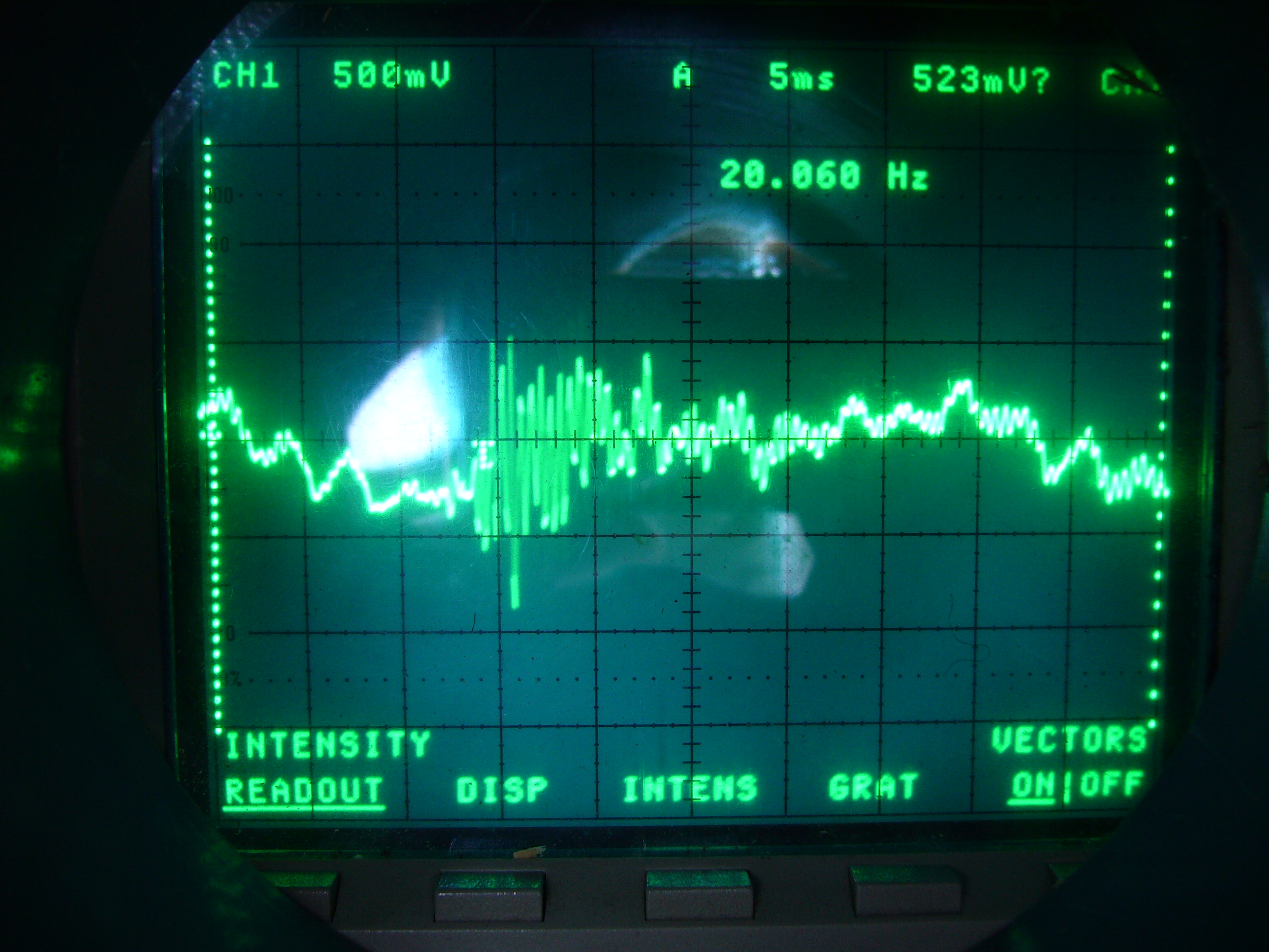

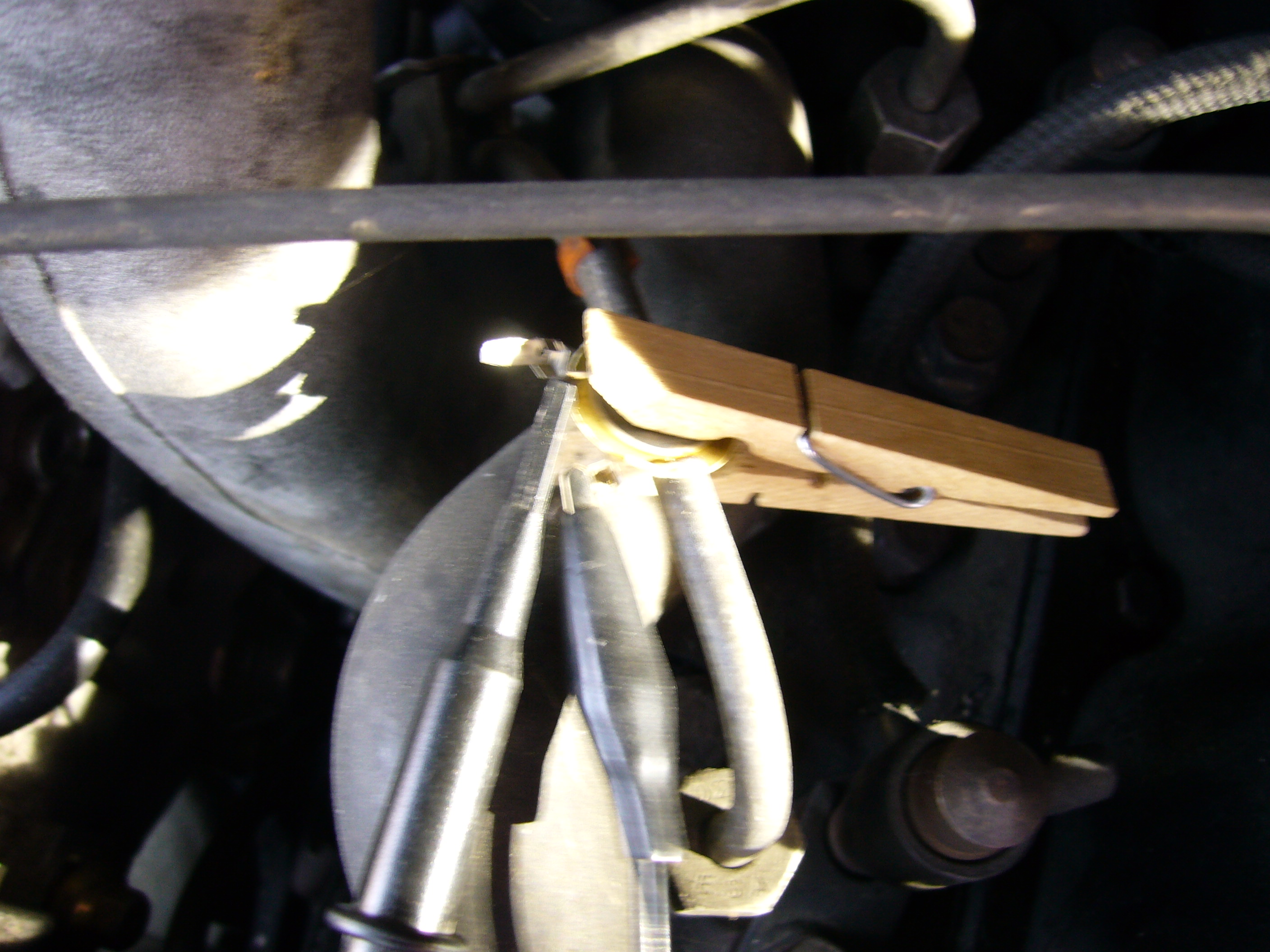

rien ne vaut une ch'tite expérience avec le vrai moteur!
alors c'est parti!
Postby iso14000 » Thu Oct 11, 2012 12:00 am

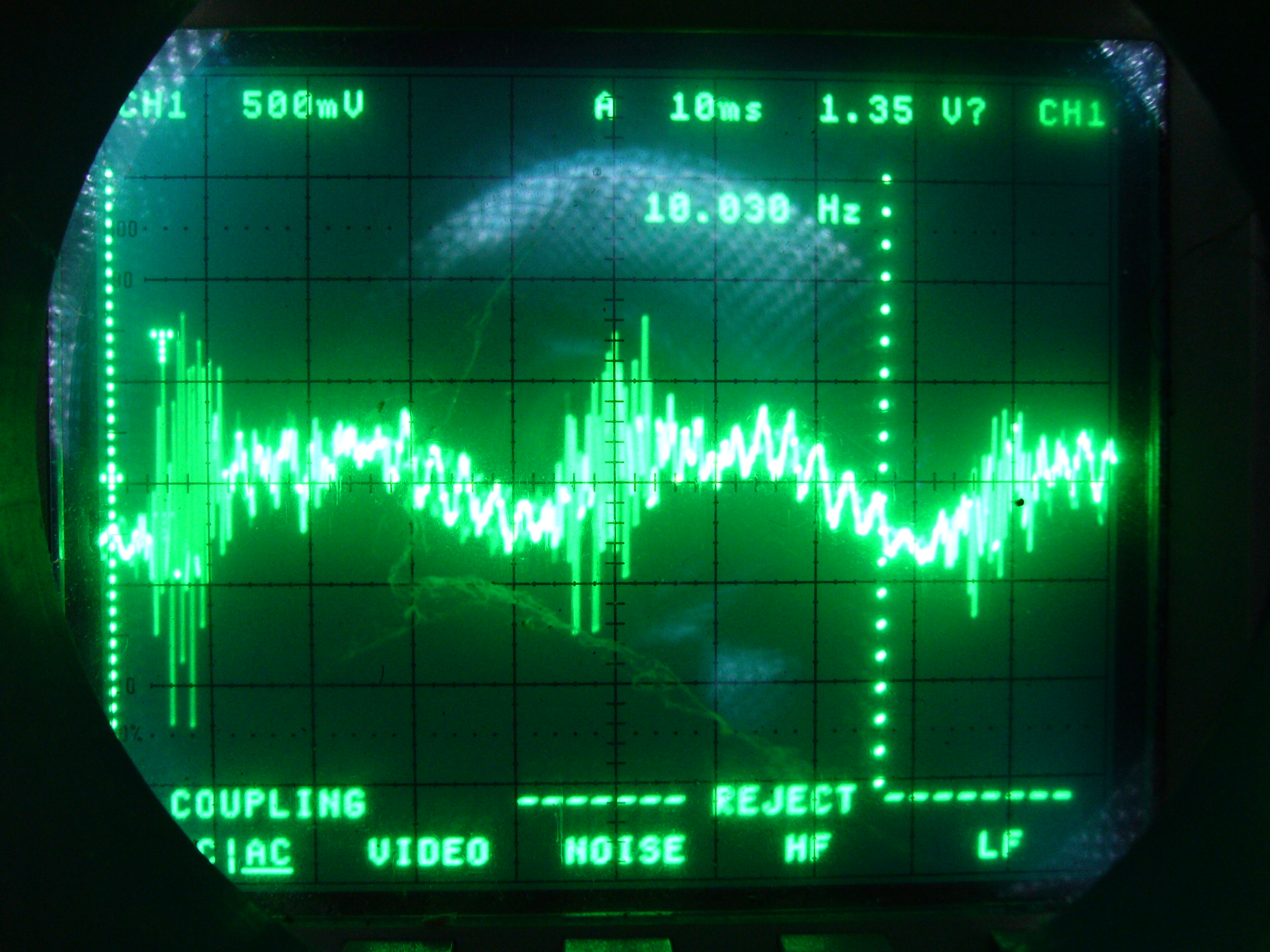

alors, un moteur diesel ça vibre!
pour ce qui est de la secousse d'injection je crois l'avoir capturé.
Mais je crains fort avoir des pb de stabilité de la capture....
je vais voir cela en filtrant (grave!) les basses fréquences.

Tu es sûr que le capteur piezzo est la bonne solution ?
Quitte à trainer à la déchetterie, j'irais faire un saut sans une casse automobile.
Je verrais bien, une pompe de lave-glace, en série, dans le circuit fuel.
Sûrement plus facile, de récupérer un signal propre (genre "flowmeter", mais pas cher), aux bornes du moteur de la pompe.
(Pas abuser en durée, hein ! Le gasoil bouffera sûrement vite le plastique, mais en attendant ...)

Serait-il possible de récupérer un signal de régime moteur pour ensuite caler les informations issues du capteur piézo qui est là pour récupérer le "bruit" de percussion de l'aiguille d'injection par un jeu de cames que ce soit dans le bloc "pompe à injection" qui contient en fait une chambre à compression par cylindre ou l'injecteur dédié à son cylindre pour l'injection directe.
Un PLL pourrait être chargé de cette synchronisation.
Amicalement, Yves.

le signal de régime moteur existe pas sur mon tacot ? et de toute façon même s'il existait il serait fabriqué à partir de la borne W de l'alternateur... pas terrible pour la synchro
j'ai pas le choix ....
