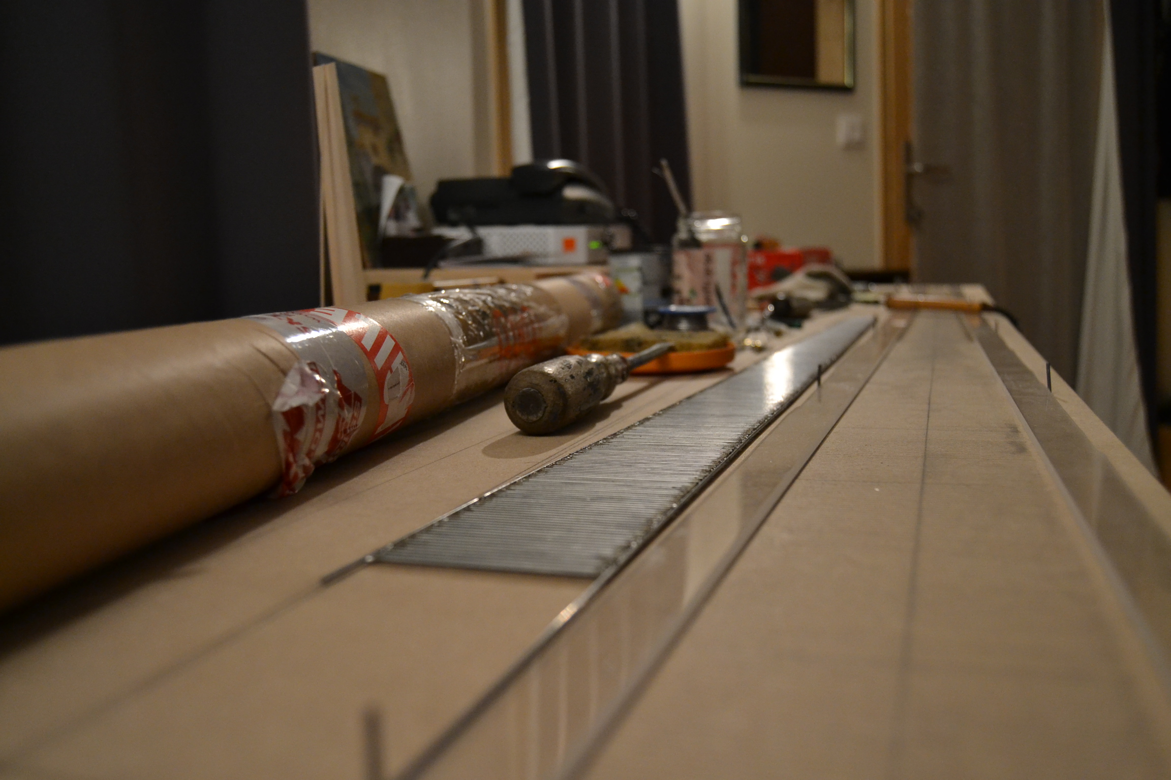

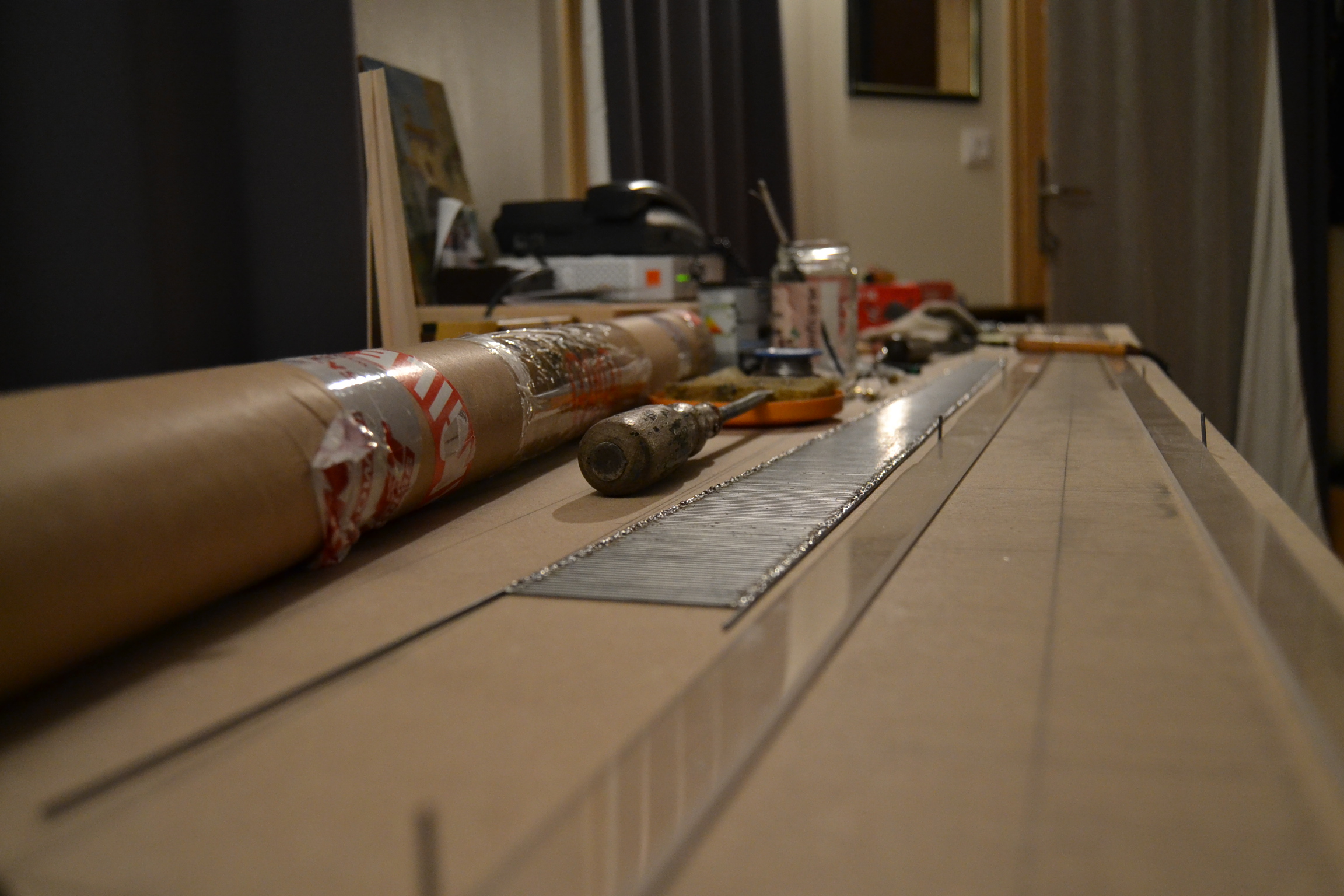

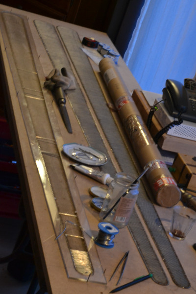

ça y est, mes barres d'étiré sont arrivées. Je vais les compter avant de commencer (oui oui) et y'a plus qu'à ...
Des news dès que la première électrode est faite.

Postby philippeh » Tue Jan 28, 2014 12:00 am
Bonsoir Hervé, bonsoir à tous,
De mémoire, il me fallait 1 heure pour faire 15 cm d'électrode. Avec la pâte à souder on peut souder 5 ou 6 fils à la fois. Par contre ça fait de la fumée !
Il ne faut pas se décourager et se dire que c'est fait pour fonctionner très bien et durer très longtemps.
Bon courage !

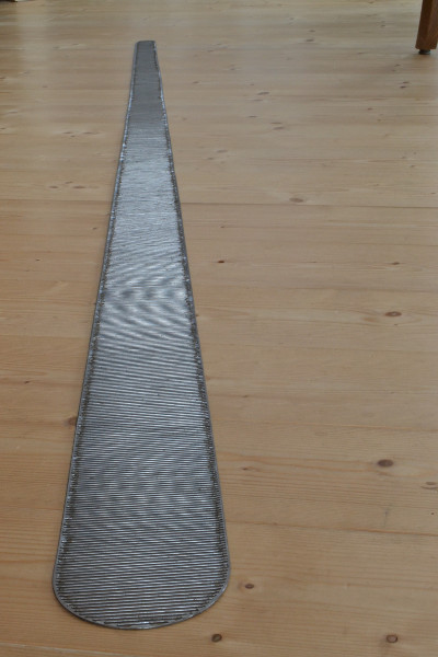

Postby rvreve » Tue Jan 28, 2014 12:00 am
Bonsoir à tous,

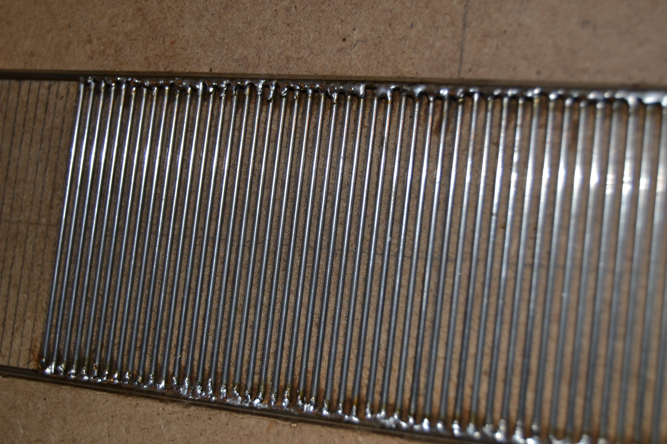

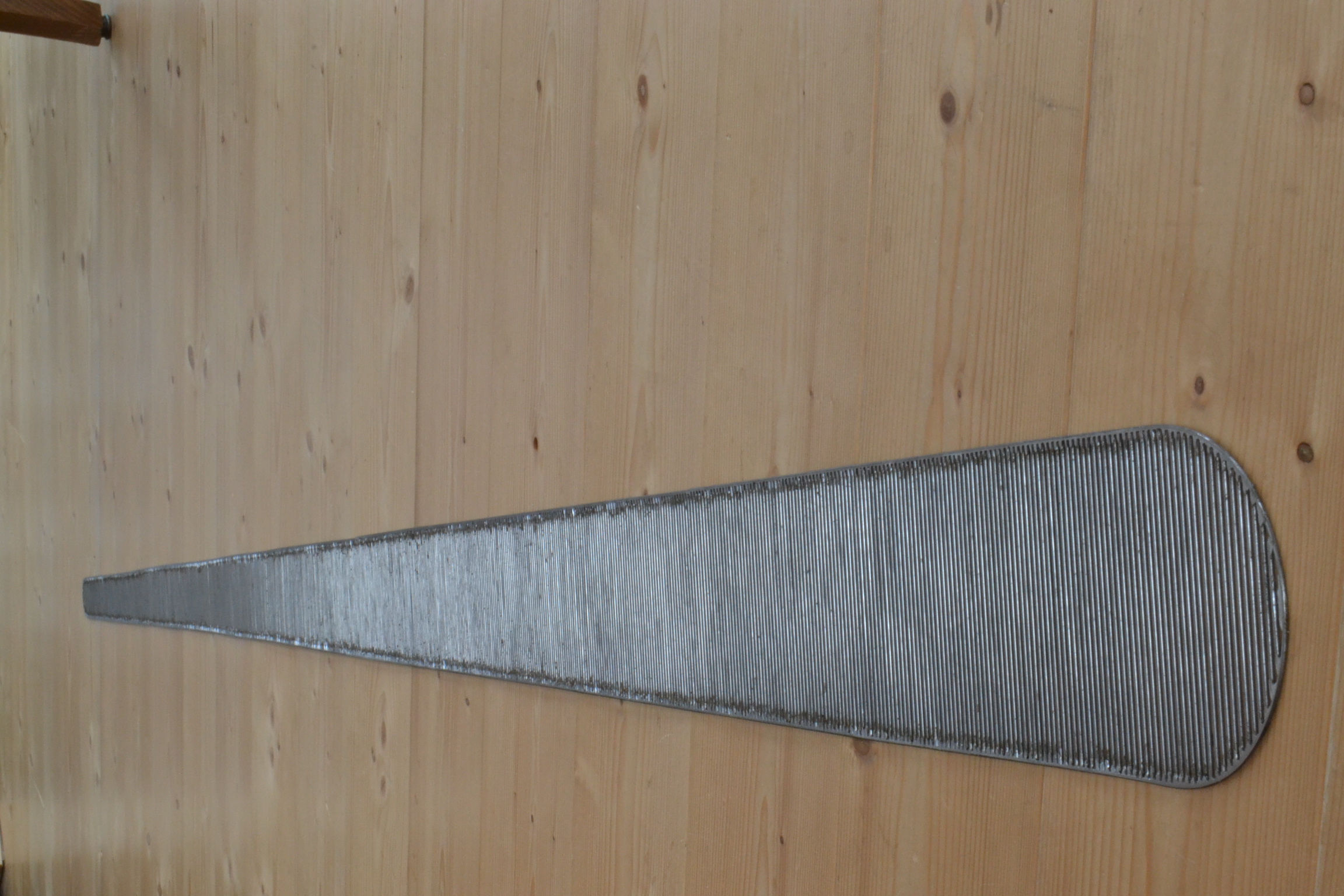

non, la première électrode n'est pas terminée mais je viens de passer la moitié et comme ça se passe plutôt bien, j'envoie ces deux photos recto et verso, le coup de lime côté soudure n'est pas passé évidemment.
R.A.S. si ce n'est que c'est assez long (7 cm/H en ne faisant que ça) mais je préfère prendre mon temps et ne pas m'en dégoûter ... parce que j'en ai encore pour un moment : mon estimation est de 400 heures pour les deux panneaux finis.
A bientôt.
Hervé

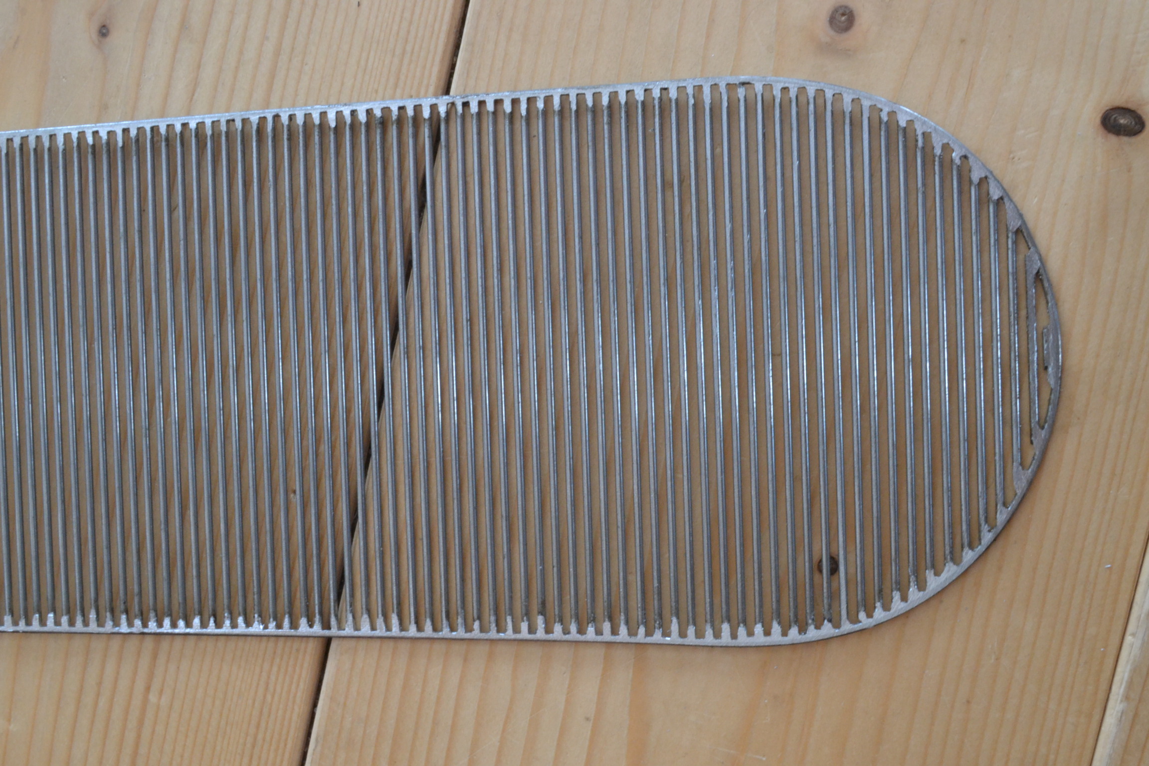

Cette photo est plus parlante peut-être
J'utilise du gel décapant pour soudure à l'étain qui fait que la brasure plomb/étain adhère plus facilement. Pour le gabarit, ... je ne sais pas. Je vais tranquillement et ça me va comme ça. L'électrode est plane et régulière, cool !
Pas de découragement à l'horizon. Je suis hyper content de pouvoir enfin réaliser ces panneaux. Merci encore Philippe pour vos encouragements .
A bientôt.
Hervé

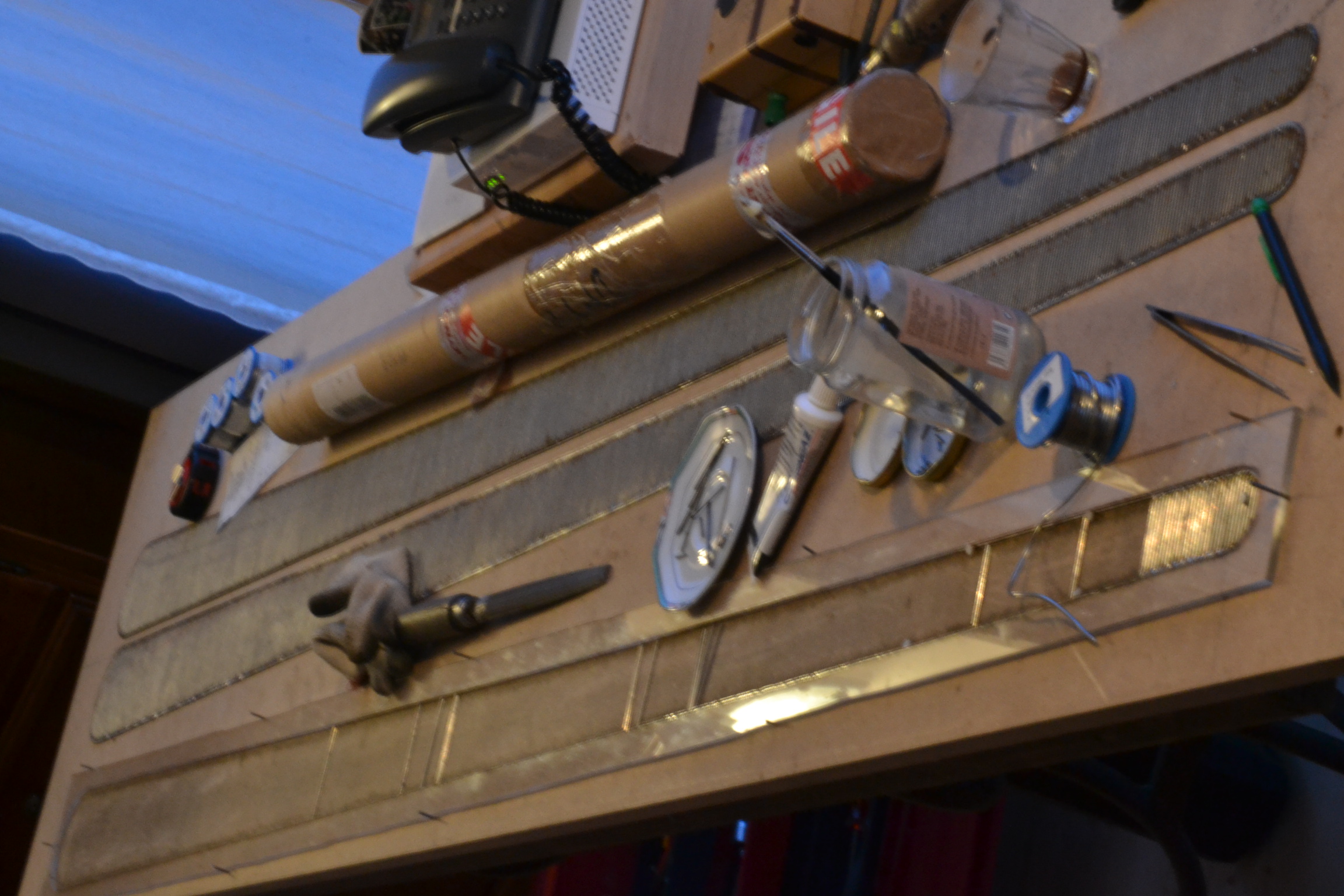

Postby rvreve » Tue Feb 04, 2014 12:00 am
Bon, plus que 11 !
Le limage final est aussi assez long : presque trois heures.
J'espère pouvoir maintenir la cadence : 2 électrodes par mois...

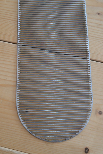

Le problème, c'est qu'aux endroits où il n'y a pas de vis, et à cause du décalage dû à l'espacement diaphragme électrode, la force de traction ne s'exerce pas exactement dans le plan de l'électrode/raidisseur et plus on est loin d'une vis plus le support aura tendance à se déformer (j'espère que je me suis fait comprendre !) :

Postby philippeh » Sun Feb 16, 2014 12:00 am
Seconde coupe, mais là où il y a une vis, selon le trait rouge du schéma "demi-panneau avant". La force s'exerce sur les deux demi-panneaux :
