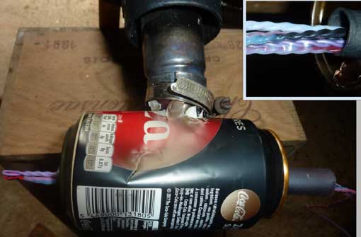

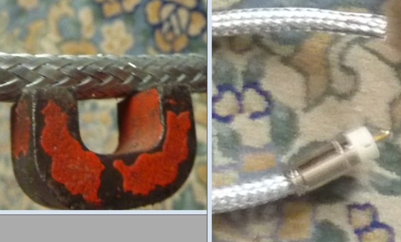

1er essaie ,
pour la gaine acier ,étamage avec flamme et soudure d'un fil au fer .cela se fait tranquillos .
four- il faut insérer un tube de cuivre dans une boite de coca par exemple ,
avec quelques petits trou de 3 mm ( j'en ai fait 5 rangées de 3 ou 4 trous )ébavurer en passant le forêt du diamètre du tube )
charlys
four sur décapeur ..
