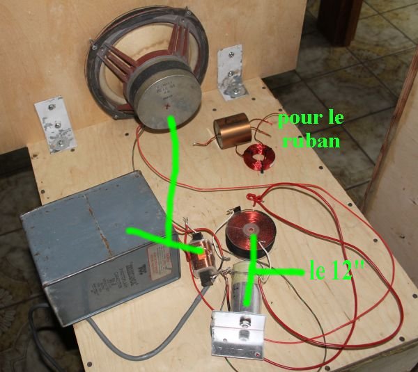

quebec wrote:Pour les filtres ;
le Coral Beta 8 , un 50 uF papier huilé de flash électronique ( fait pour des impulsions rapides ) et un self de 6.8 mH pour diminuer le mouvement causé par la basse , pour le moment .......... + peut-être un self de 0.3 pour l'arrêt de hautes en fils de Litz ( Solen )
le ruban ...... vers les 6 kHz double pente probablement ..... je verrais . Il monte jusqu'à 80 kHz .
le 12" , un self de 3 mH et un condo de 20 uF pour redresser la pente qui est légèrement montante dans le bas aigu ..... HP pour guitare .
..... c'est pour le comparer avec le duo de LB qui est sans filtre .
le filtre
https://i62.servimg.com/u/f62/16/96/37/97/3hied310.jpg
J'ai remonté cet extrait du message de Michel concernant la base de départ du filtrage de son baffle plan.
